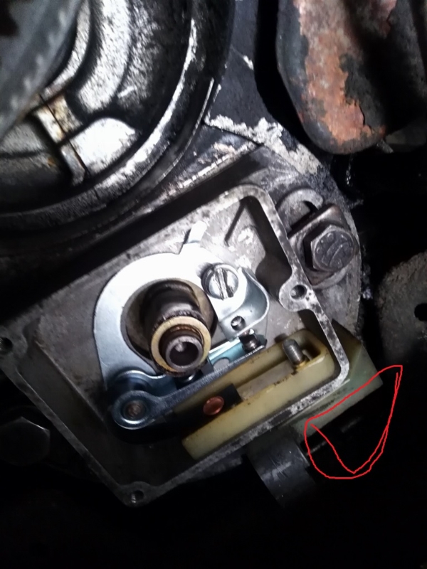

bonjour les amis deuchistes :D
ce matin j'ai re-démonté mon boitier d'allumage, j'ai fais ma pige, tout est donc prêt pour remonter le bazard
je vous joins une photo de derriere le boitier, ca a l'air en bon état? bon c'était tout de meme gras, j'ai du frotter au sopalain, c'est normal? vu que j'avais un mot neuf de vis platinées j'en ai profité pour les installer, je garde les anciennes au cas ou pour un futur...

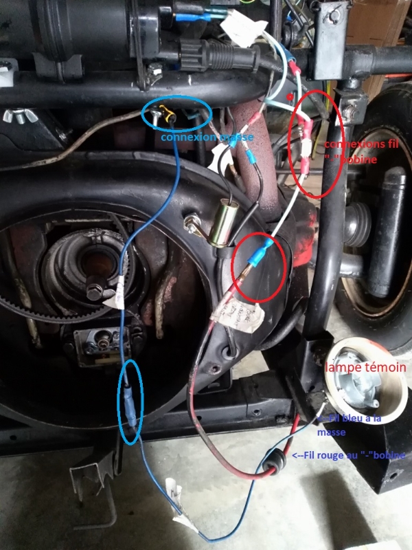

Re bonjour les amis deuchistes, c'est donc encore moi.... :D :D
bon j'ai quelques questions je vous ennuie..
voila j'ai voulu continué un peu cet après midi mon bazard de lampe témoin, mais en voulant fixer mon fil a une autre masse, j'ai fais une mauvaise manip et mon fil a la bobine"-" a cassé, il a fallu que je bidouille car ca a cassé au petit ressort qui tient l'ampoule du clignotant ( bonne idée que j'ai eu de prendre mon clignotant comme lampe témoin!!! :roll: :roll: :roll: ) bon le fil devait etre plutôt en mauvais état...
donc ca m'a pris un temps fou a réparer , mais c'est fait!
donc comme j'ai écris ce matin, ma pige est faite, le boitier a des vis platinées neuves, il est propre, j'ai donc branché le fil de la lampe témoin a la bobine "-", et l'autre fil a la masse, je joins une photo.... contact mis la lampe s'allume, je bouge le boitier doucement... mais la lampe ne s'éteint toujours pas....
je joins une photo, car j'ai des questions:
je dois débrancher le condensateur en faisant ce réglage?
le boitier des vis platinées est relié a un fil qui se branche a la bobine, je dois le débrancher?
désolé pour toutes ces questions mais je patauge un coup là... :lol:
autre question, avant que je démonte tout ce bazard, il y avait une marque pour reperer la position du boitier, que l'on avait fait à mon club lorsque l'on avait déplacé le condensateur, si je met le boitier sur cette marque sans faire de pige , et en redémarrant est ce que ca changerait quelque chose??

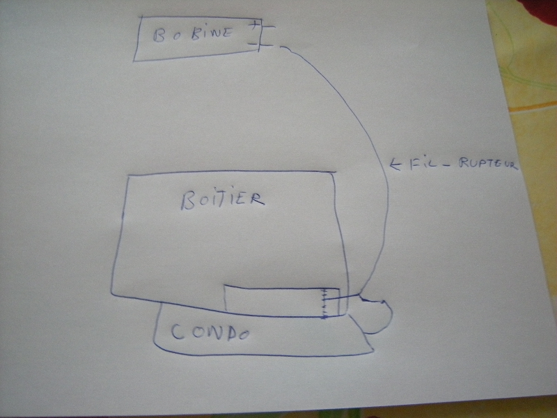

houla la !!!, tu a des fils pour brancher le réacteur de A380
c'est pas bon tout çà. Tes vis sur la photo n 2 , il y a pas le fil moins de visser avec le condo.
il te faut que le fil moins bobine descende en bas se fixé sur la vis qui traverse les vis platinée, avec le fil du condo. branche comme çà çà devrait fonctionner.

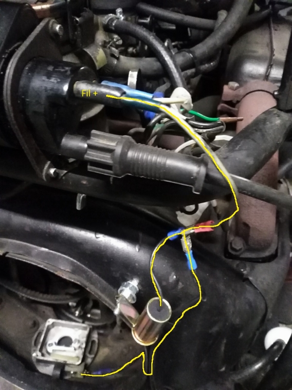

salut les deuchistes amis :D
bon, je vais suivre la procédure décrite par vous tous, j'ai tout retiré ce que j'avais fais et remis à l'initial ( enfin comme avais fait le pote du club, c'est à dire le condo à l'extérieur), et je me suis apercu que l'ensemble condo et vis platinées sont branchés sur le + bobine!!!
je joins une photo pour vous montrer... voilà peut être l'explication du pourquoi ma lampe témoin, qui elle branchée sur le "-" , ne s'éteignait pas?? 8)

Salut Deuch25
c'est pas bon ce branchement
le condensateur doit être relié au moins de la bobine , lr fil Plus de la bobine étant lui relié au + batterie (sur le démarreur par exemple, ou directement sur le + batterie).
