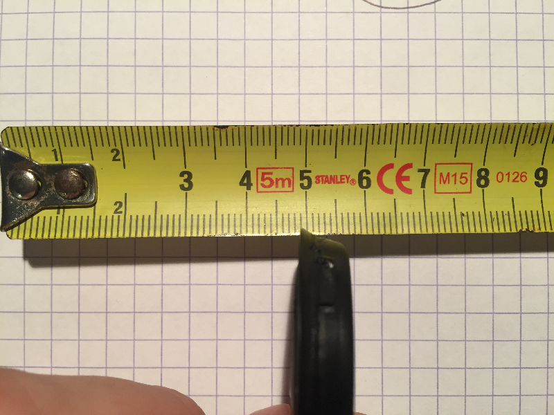

je viens d'acheter une pochette de joints moteur complète et surprise les joints lunettes ne sont pas les mêmes que ceux d'origines.
Voici le joint d'origine (j'ai redessiné l'autre moitié pour voir le sens) :
joint origine
joint origine
Voici la tranche du joint d'origine :
tranche joint origine
Voici le joint neuf :
joint neuf
joint neuf
Voici la tranche du joint neuf :
tranche joint neuf
tranche joint neuf
Voici les deux joints à côté :
Deux joints à côté
Deux joints à côté
Ma question est puis-je simplement couper l'ergo sur le joint neuf ? Ce qui m'inquiète c'est que les deux joints n'ont pas la même épaisseurs et que le bord du joint d'origine est biseauté alors que sur le joint neuf il est droit. Si je ne peut pas utiliser le nouveau joint où trouver le bon car j'ai cherché et, introuvable ????
Merci par avance pour vos réponses qui me sont toujours d'une grande utilité.

Sur ton moteur M28 1985, il faut des joints doubles avec ergot, et ils se montent avec le méplat vers le haut.

Les joints doubles ce sont les joints dits "lunette". Sur les moteurs d'AZ ou d'AMI 6 les joints sont simples, séparés, pas en forme de lunette.
Si tes coupelles n'ont pas d'ergot, deux solutions : tu montes des joints sans ergot, ou tu changes les coupelles :lol:
Le mieux et le plus simple c'est de mettre des joints sans ergot. Peut-être que sur ton moteur le système a été modifié...
Pour les joints de queues de soupapes, non il n'y a pas de raison, ou alors pour les différencier peut-être. Mesure les diamètres.

:salut: ( réponse a biboumat)
monte plutôt le modèle que David montre dans son lien, après si tu à rien d'autre ! monte ceux que tu a . Mais coupe plutôt la coupelle avec une pince
tu fait la place pour l'ergot, et tu les monte avec de la patte étanchéité part sécurité . :salut:
