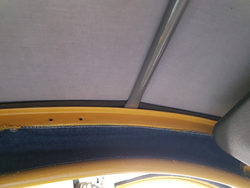

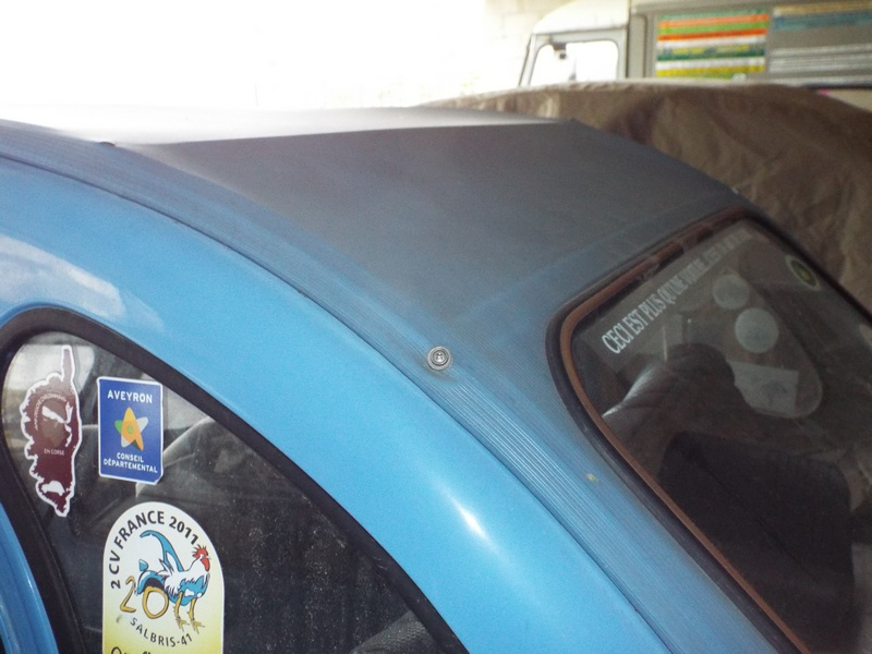

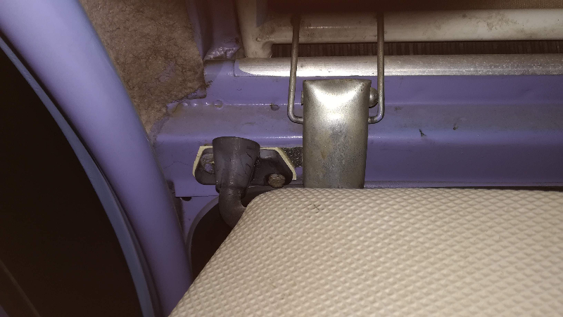

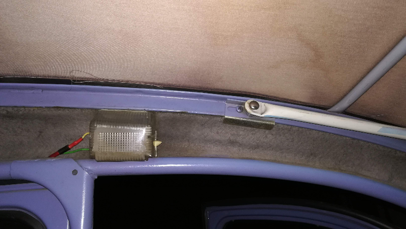

J'ai actuellement une capote à ouverture extérieure sur ma 2cv special de 1976, mais sans les crochets et qui plus est déchirée aux 2 extrémités d'ouverture. J'envisage donc de la remplacer par une ouverture intérieure. J'ai pris 2 photos de trous existants, je me dis que c'est peut être l'emplacement du "u" et des crochets.
J'aimerai vos avis et aussi des conseils sur où acheter la capote et le kit de montage intérieur ?

j'ai une spécial aussi et les même trous, cela sert à fixer l'arceau de maintiens de la capote.
Pour l'arceau je l'ai récupérer sur une 2cv et la capote je l'ai acheter à la maison de la housse, mais pas encore montée.
La maison de la housse m'avait dit qu'ils arrêtaient la fabrication de la capote, mais ils en ont encore en stock :wink:
Messages : 17182
Re: CAPOTE 2CV SPECIAL
sur ta première photo, les trous sont fait pour la partie fixe
Pour la seconde, il s'agit des trous permettant de fixer les crochets de fermeture de l'arceau d'ouverture intérieur !

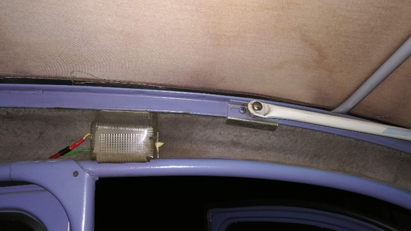

Voilà la photo de l'arceau:
Et voilà comment il est monté :

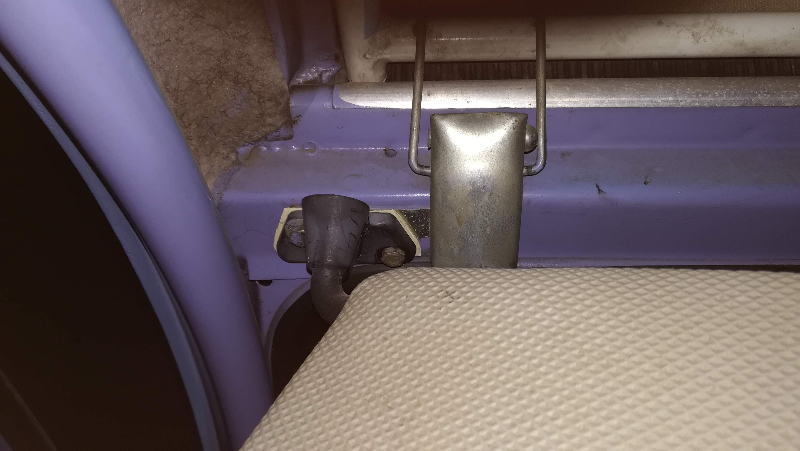

et les crochets :

Est ce que les crochets sont vissés avec le pare soleil sur ta 2eme photo ?
oui c'est le cas, avec les fixation des pare soleil

helios a écrit :oui c'est le cas, avec les fixation des pare soleil
Ok merci beaucoup !

Bentop a écrit : Est ce que les crochets sont vissés avec le pare soleil sur ta 2eme photo ?
Oui ... comme l'a confirmé Hélios !

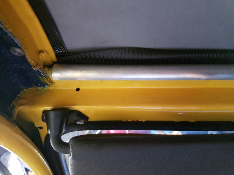

Si je récapitule, pour passer de l'ouverture exté à inté, j'ai besoin de la capote (bien sûr), du "U" + 2 crochets + une poignée + 2 sangles et boutons pressions. Est ce qu'il manque quelque chose ?

Non, tu as tout ce qu'il te faut ! Pour la capote, ce n'est pas la même non plus !!! Enfin la barre avant : pour l'ouverture intérieure, les embouts n'ont pas le trou pour le passage de la sangle et la barre comporte 2 tiges qui viennent se prendre dans l'arceau de fermeture !
Embout intérieur:
Embout extérieur:

Donc si on veut conserver SA capote ouverture extérieure et acheter que le kit "Arceau" pour en faire une ouverture intérieure, il faut aussi penser aux embouts...

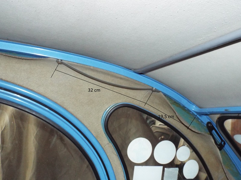

Je viens de recevoir ma capote neuve à ouverture intérieure pour remplacement de ma vieille ouverture extérieur.
Or je m’aperçois que les trous pour fixation des boutons pression ne semblent pas présents.
Quelqu'un pourrait il me dire comment faire et où les positionner svp ?
Re: MONTAGE CAPOTE OUVERTURE INTERIEURE
J'en ai monté une sur la 2 CV d'un copain qui avait d'origine une capote à ouverture extérieure. Effectivement il n'y a pas les trous pour fixer les pressions.
Le mieux, c'est que tu aies à coté comme modèle une 2 CV avec capote à ouverture intérieure. Pour ne pas faire de bêtise :shock:
Voici comment sont positionnées les sangles sur ma 2 CV 6. (ne pas considérer le décollement de la garniture de custode :ptdr: )
Ne pas oublier la pression à l'extérieure de la caisse.
A ta disposition.
