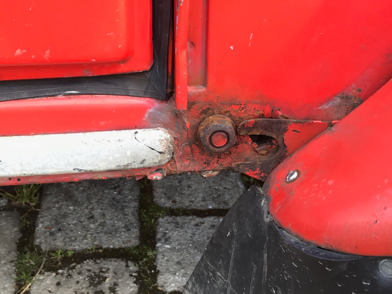

J'ai un problème avec l'écrou d'attache de l'aile avant sur ma deuch. Je ne peux plus le dévisser car il tourne dans le vide. La tige filetée (?) qu'il ensère est sans doute dessoudée, mais je n'ai pas trouvé de moyen d'accès.
Je ne peux donc pas correctement refixer mon aile...
Quelqu'un a-t-il une idée ?
Merci !

:salut: c'est mort !!! :oops: le filetage fait partie du bas de caisse ,pas d'accès malheureusement .

J ai eu le meme pb sur la mienne essai de mettre un point de soudure par l’intérieur si tu peux ( si la tole est un peut usée c est faisable). Sinon tu decoupe un bout de bas de caisseImage pour avoir accés par l interieur.

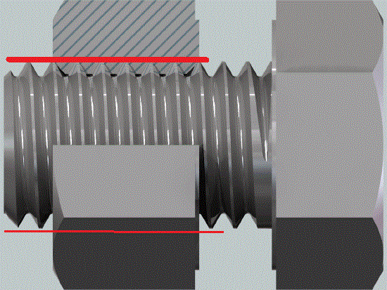

Eh bien ça semble fonctionner.....t
alors, l'idée est de couper l'écrou à raz du filet pour pouvoir l'écarter et le retirer...
selon la taille de l'écrou, une deuxième coupe ( petit trait) facilitera les choses...
en y allant délicatement vers la fin avec une disqueuse le risque de détérioration est quasi nul...
ensuite il sera sans doute possible de ressouder, du moins re fixer la tête de vis sur la tôle ou son support.....
Un bon nettoyage du filetage pour que l'écrou se serre à la main et tu devrais être dépanné

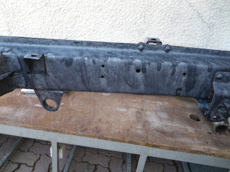

Effectivement, mais même en faisant une fente, si tu ne dilate pas l'écrou,pense pas que tu l'aura.
Maintenant à voir la photo, un petit passage ds le bas de caisse par le dessous afin d'y passer une grip n'abimera pas plus le bas de caisse qu'il ne l'est.

sur la photo ci dessous, j'avais arrosé copieusement d'ou l'aspect lié aux coulées, mais ça part à la brosse de chiendent et sans effort
