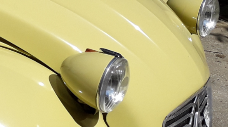

Bonjour à tous ,
Sur ma Panama de 61 , Je pense que j'ai des portières modernes :???: :???: , en regardant les photos dans les journaux spécialisés , je m’aperçois qu'elles sont en tôle peintes , je pense donc ne pas avoir les bonnes portières de phare .
A votre avis
Optique 2 cv Panama.PNG (215.77 Kio) Vu 3135 fois
[/i]

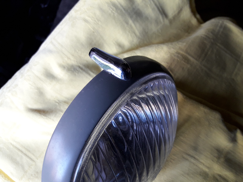

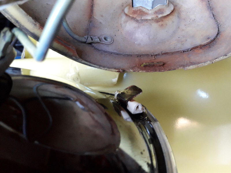

Non je parle bien de la portière :P ,
Par contre celle que j'ai ( en photo ) est à vis et ne monte pas sur les obus de ma Panama .
Ci dessous l’équipement actuel

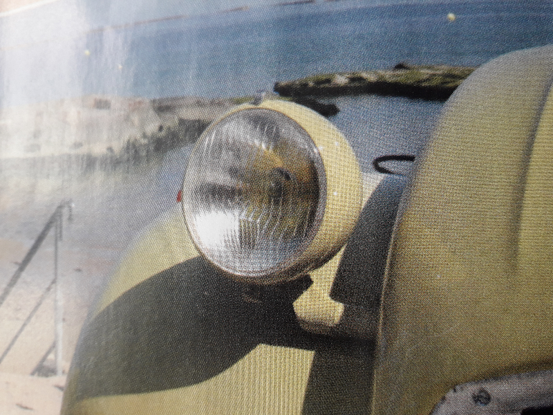

Messages : 1911
Re: Portières de phares sur ma Panama de 61
Bonjour à tous ,
Ci-dessous je pense que c'est le bon équipement de la Panama , à votre avis :???: ,
Comme sur toutes les 2 CV de l'époque il y a eu deux montages : soit des phares Cibié, soit des Marchal Equilux. Ils ne sont pas interchangeables.
Pour les Cibié : diamètre des phares : 152 mm, diamètre du verre : 145 mm.
Pour les Marchal : diamètre du phare : 160 mm, diamètre du verre : 147 mm.
Les fixations des verres sont différentes aussi.
Il y a eu aussi des phares Ducellier, un peu plus petit, respectivement 150 et 130 mm, mais c'est plus rare, je ne crois pas en avoir jamais vu.
Les portes de tous ces phares sont en alu ou en inox, mais pas peintes.
