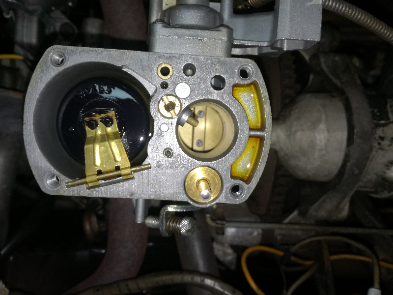

voilà, comme j'avais 5 minutes, j'ai fais ça de suite
tu en penses quoi ?
Messages : 11565
Re: 2cv 1964 qui cale au freinage
c'est bien ton niveau de cuve qui et pas bon, il devrait y avoir plus d’essence regarde sur le pointeau, sur l'a partie que tu a déposer
si ton pointeau fonctionne bien tu souffle a la bouche puis avec le doigt tu appui sur le pointeau l'air doit plus passer.
si ton pointeau et ok, faut contrôler si l’essence arrive bien au carbu :salut:

les gars vous n'avez pas compris, c'est en me rendant compte que lorsque la vis de richesse était serré à fond et que le moteur ne callait pas que je me suis dis qu'il y avait un problème.
J'ai changé cette vis qui ma couté 6€ et autant de cochon et depuis c'est le bonheur, je suis ouvert à 3 tours, que c'est beau le relenti d'une deuch
Messages : 17393
Re: 2cv 1964 qui cale au freinage résolu
picojet31b a écrit :les gars vous n'avez pas compris
Ha ben non ... j'avais pas compris non plus, alors ! :|
picojet31b a écrit :les gars vous n'avez pas compris, c'est en me rendant compte que lorsque la vis de richesse était serré à fond et que le moteur ne callait pas que je me suis dis qu'il y avait un problème.
Super j'avais pas compris non plus ! Comme quoi il faut relire... :salut:
Et tant qu'on y est, peux tu nous donner la référence de la vis de richesse que tu as changé ? j'envisage de faire de même . :salut:
