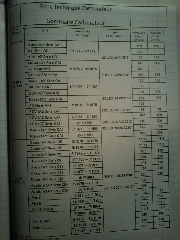

Bonsoir
ci joint quelques documents sur les carburateurs de nos deudeuches et sur les caractéristiques moteurs dont taux de compression initial si ça peut intéresser quelqu'un à la dernière colonne de droite , 3 ème document.
Il n'y a pas de salon "Documentation", c'est dommage . Bon après c'est du boulot certainement pour en créer un, mais cela pourrait être utile de regrouper des docs , la bibliothèque gonflerait vite certainement..
