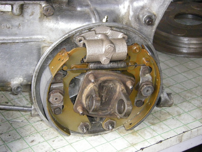

Je suis entrain de remonter la BV destinée à être montée sur le moteur refait. J'en suis au remontage des mâchoires neuves et des cylindres. Je cale sur le centrage des mâchoires
La RTA et le dictionnaire de réparation parle d'un outil spécifique référencé 2112-VA , impossible à réaliser soi même, sauf à être tourneur/aléseur de métier... Alors comment centrer ses garnitures de freins correctement en l'absence de cet outil ?

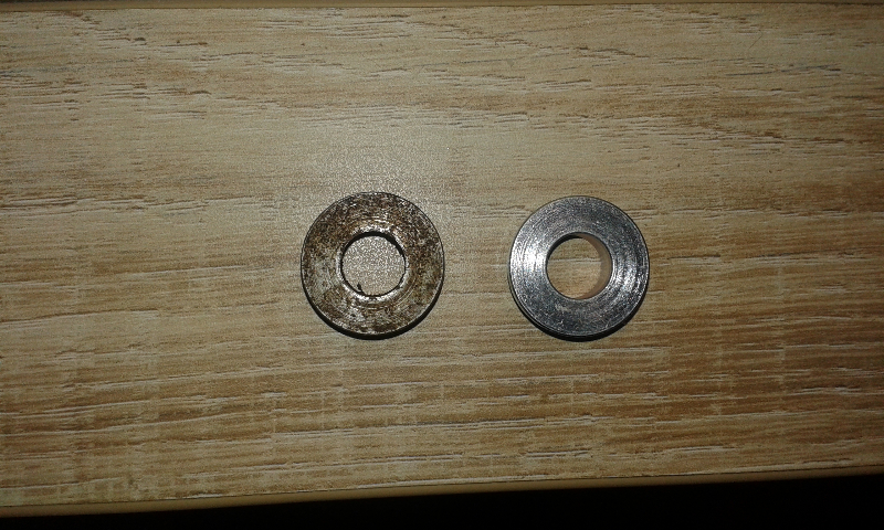

Autre détail , je lis partout qu'il faut utiliser les cames de réglages et les excentriques des mâchoires pour les régler mais sur ma boite de vitesse il n'y avait pas d'excentriques de mâchoires mais des rondelles épaulées appelées auto centreur comme ci dessous : à gauche l'ancienne, à droite la neuve ? donc à priori plus de réglage possible comme avec un excentrique mais uniquement avec la came de réglage derrière le plateau , est ce valable ces auto-centreurs, j'ai un doute ?

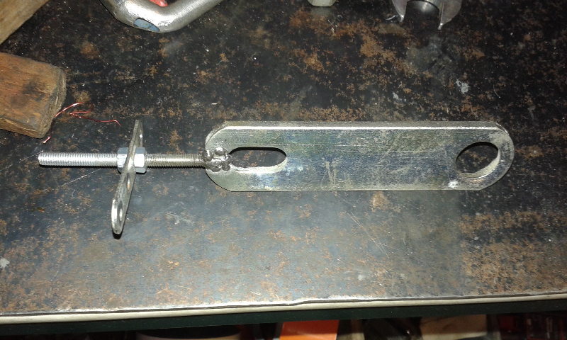

En attendant des réponses j'ai trouvé le post que David avait fait avec son outil "maison"
https://img11.hostingpics.net/pics/9380 ... itures.jpg
Je vais m'en inspirer :
viewtopic.php?t=6675

Pour les rondelles auto-centreuse tu as bien raison sa remplace les excentriques qu'ils y avaient avant donc tu as plus que le réglage des cames a l'arrière des tambour (clef de 14), pour ma par j'ai des rondelles auto-centreuses sur ma Dyane et avant sur ma 2cv (j'ai changé tous le système j'ai monté une boite a disque dessus), et j'ai jamais eu de souci avec ses rondelles justement je trouve sa beaucoup plus pratique.
Bonne mécanique a toi.

Merci pour ton retour Mouth602 . Comme quoi l'expérience des uns est très utile à la Communauté, non pas de l'anneaux, mais de la rondelle :lol:
et je vais donc conserver ces pièces auto-centreuses

Oui, c'est sans doute plus pratique car on n'a pas à s'occuper du centrage des mâchoires, pas facile si on n'a pas l'outil. Mais mécaniquement c'est moins bon, parce que les mâchoires ne portent pas sur la totalité du tambour, elles s'usent donc plus vite et ça freine moins bien...
Je préfère donc garder les excentriques quand il y en a, plutôt que ces soi-disant centreurs, qui ne centrent rien ! :shock:

Je pense que ces auto-centreurs devraient être efficaces avec des mâchoires neuves et des tambours rectifiés? C'est ce que j'ai fait donc je verrai à l'usage. Pour moi, le centreur tel qu'il est, apporte une position médiane de réglage et une seule mais qui doit convenir à des positions médianes des pièces concernées, mâchoires, excentriques et tambour. J'ai tout installé aujourd'hui , demain je me fabrique l'outil de ZamZam pour centrer au mieux les garnitures

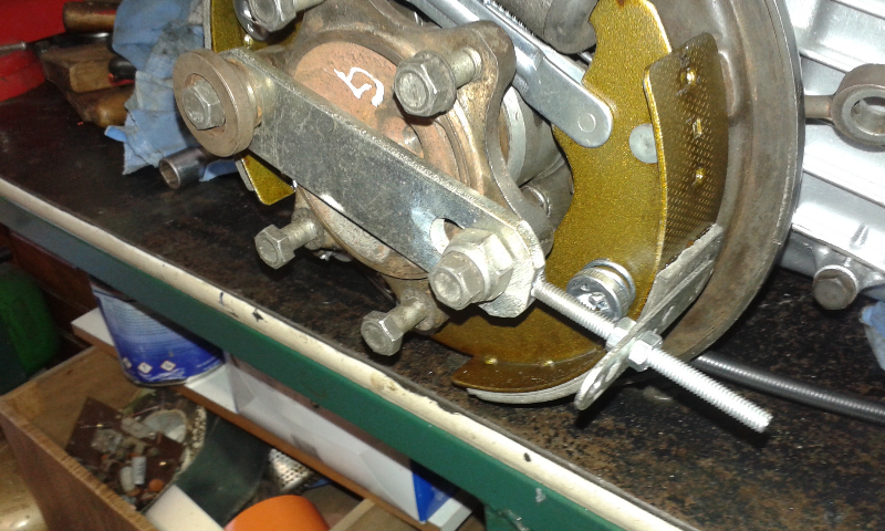

voilà c'est fait les mâchoires de freins sont centrées, il me reste à voir si les tambours passent sans frotter. Pour le moment ils sont chez le rectifieur...
Merci David pour le tuyau sur l'outil, c'est vraiment pratique : voilà le mien inspiré du tien : Outil en place :
