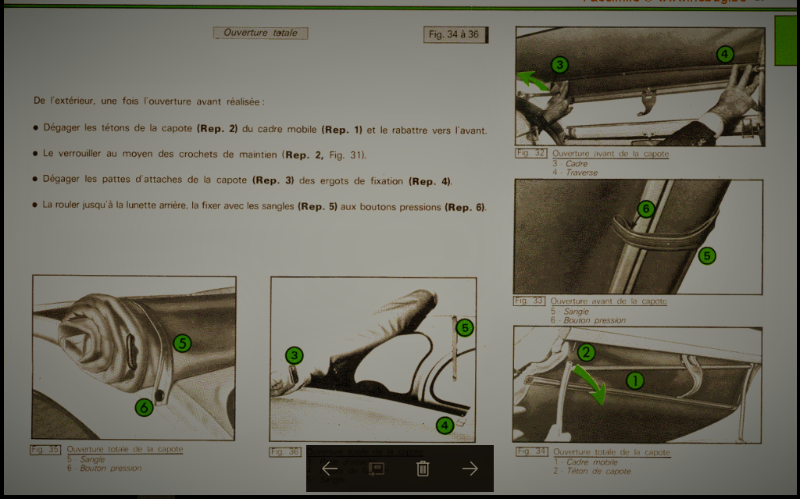

:salut: La capote à ouverture intérieure se fixe quand elle est grande ouverte avec les lanières en plastique avec boutons pressions
qui se trouvent à l'intérieur au dessus de la custode fixé par un bouton pression.

En effet c est bien de ces sangles dont je me sers mais ta photo avec les cotes est vraiment cool car je les ait mal placées donc je vais les mettres a leur place.
Merci beaucoup

En fait meme en les mettent a leur place je n arrive pas a attacher ma capote avec comment faut il faire ?

La sangle qui est à l'intérieur doit être dégrafée de la pression au dessus de la vitre AR (l'autre reste en place) et agrafée à une autre pression fixée à l'extérieur ...
Par contre je ne vois pas l'usage de ces crochets :???:
Messages : 2340
Re: Crochets capote 2 cv
Un bon dessin vaut mieux qu'un grand discourt .... :salut:

bonjour !
oui, voilà les bons dessins !...par contre ce crochet ? je vois pas à quoi et comment s'en servir ???

C est bon j ai réussi

:salut: Derio le précise plus haut :ignorant: Ils sont faits pour accrocher la capote à ouverture "extérieur".
Message par Clem »
williamm

Message par williamm »
Merci clém ! J ai encore appris :D
