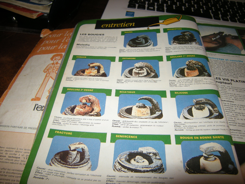

Et les bougies blanche stp
Messages : 11498
Re: bougies noires 2cv
papy deudeuche a écrit :Et les bougies blanche stp
Bougies blanche , / blanc cassé , bonne carburation ,bougies et moteur en bonne santé
tien regarde la photo en bas a droite, bougies en bonne santé.

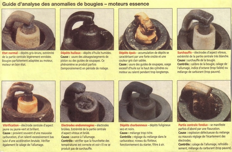

Du coup je participe :wink: j'ai ça sur les bougies
