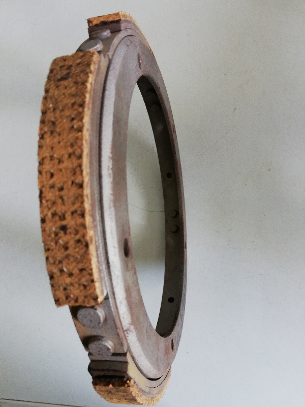

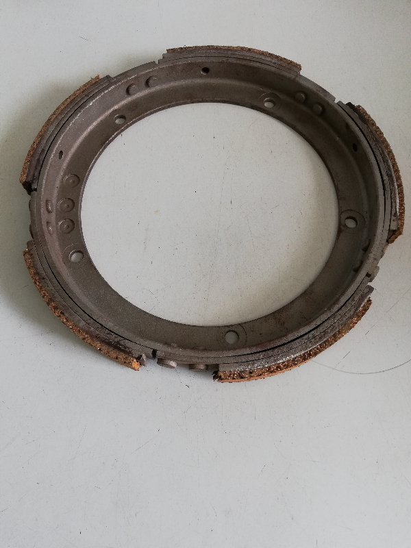

Effectivement René, l'entreprise qui m'a refait les garnitures il y a deux ans environ m'avait dit qu'il ne pouvait me monter que du 4 mm et qu'en dessous il n'avait pas les dimensions souhaitées.renato13 a écrit :bendelareunion a écrit :D'accord
Merci Renato pour ces infos
Le mieux serai donc que Lucky refasse faire ses garnitures à la bonne épaisseur par la boite spécialisée, au moins plus de problèmes
:pot:![]()
Oui mais la plus part des garnitures regarnie font 4mn d'épaisseur, c'est trop,
après les différente largeur
17 mn ou 19 mn ou 27 mn n, c'est part a port a la profondeur du tambour, quant a l'épaisseur , je pense que çà doit être toutes pareil !! je suis pas sur ?![]()
je vais regarder dans mon garage j'ai une couronne monter sur le volant moteur de la mienne , j'ai supprimer le centrifuge ,elle et presque neuve je te dis çà dans la soiré.
C'est aussi eux qui m'avaient dit que je pouvais poncer les garnitures sans problèmes...
