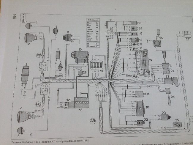

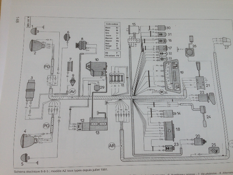

Ce schéma est peut-être plus compréhensible...
On y voit clairement que le 16A (+ après contact) alimente tout le tableau de bord, les essuie-glaces, les clignotants (les warnings sont alimentés par le 10A) et l'excitation de l'alternateur. Débranches tous les éléments et rebranches les au fur et à mesure jusqu'à ce que le fusible claque.... Comme dit plus haut, on dirait que dans ton cas, tout passe par le 16A...
