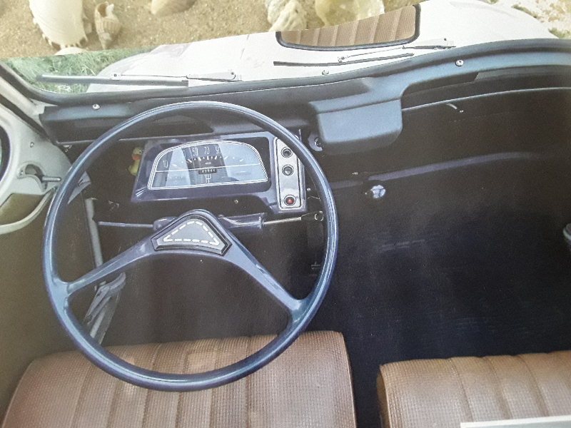

Salut. je ne suis pas d'accord la 2cv spécial à le petit compteur trapézoïdale alors que Cardan nous dit qu'il à le grand compteur donc c'est celui, soit de la 2cv 6 -70 -78 sois 2cv 4 ou club
ou le compteur aussi à été changé ce qui est possible

Merci encore pour toutes les réponses et surtout le temps que vous m'avez consacré, merci à Papy dedeuch pour sa réponse également j'ai effectivement un grand compteur ça c'est sûr avec un gros kilométrage dessus donc je pense qu'il est d'origine :D :D Avant de me lancer dans la restauration et sans psychoter pour autant je préfère (car ça engage des frais) bien me renseigner et tant que faire se peut être en accord avec la législation surtout en cas d'accident. Le châssis sera vraisemblablement changé, pourquoi pas par un châssis en galva même si pour le soudage des planchers après ça risque d'être plus galère avec du galva...A bientôt et merci
