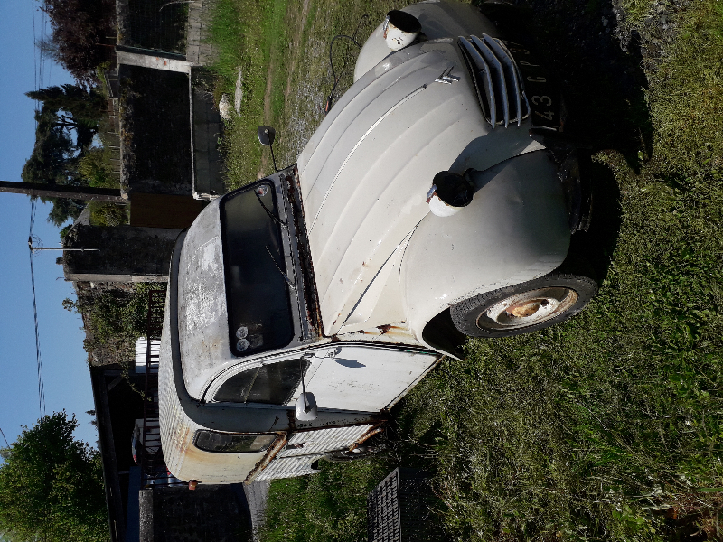

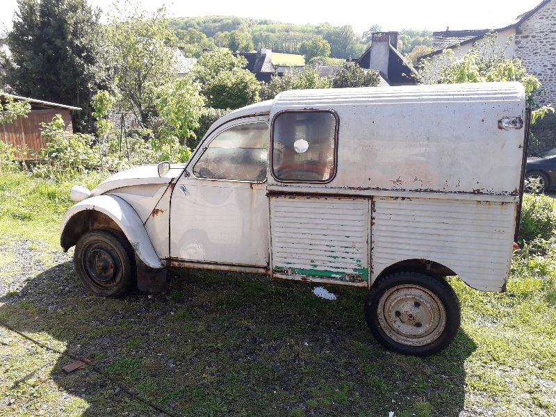

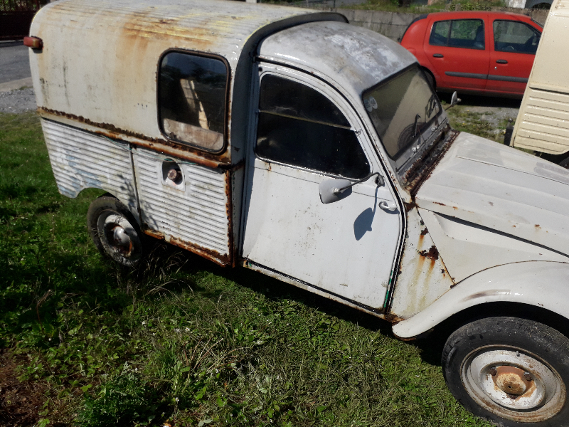

Voici le projet le plus compliqué dans lequel je me suis lancé, la restauration d'une azu série a de 1963.
Ça fait plus de 10 ans que je rêve d'avoir une deuch camionnette. Mais, désolé pour ceux qui en ont, pas une "recente" des année 70.
Une vieille, porte suicide, et tout et tout !
Je suis tombé sur celle là, et j'en suis tombé amoureux !
C'est pas une petite nervures, mais il me semble qu'elle reste rare, avec la combinaison porte suicide, nouveau capot et pavillon lisse, sans les embouts.
Le hic, car il y en a un, c'est qu'elle est archives pourrie,
Donc je suis en chasse pour trouver une caisse potable pour y greffer les éléments récupérables.
Trêve de blabla, voici les photos, belle de loin, mais loin d'être belle ! :lol:

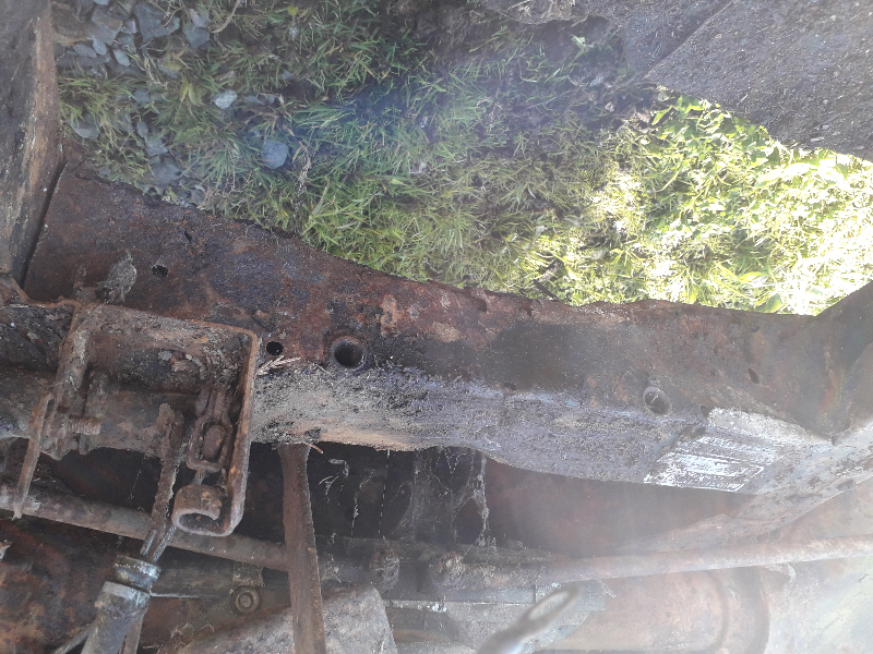

Voici quelques nouvelles,
Malheureusement elles ne sont pas bonnes,
J'ai décidé de commencer le démontage, non pas pour savoir quoi réparer , mais plutôt repérer ce qui est sauvable.
Première étape demontage du moteur, et là problème, en voulant le sortir la vis gauche qui tiens la plaque de support de silentbloc moteur bloc dans la traverse.
Le moteur ne sort pas.
Je demonte la boîte de son support, sort l'ensemble
Je constate que la voiture tapé et que le longeron conducteur est tordu. En plus il est vraiment mal en point.
Je m'en doutait, mais pensais qu'il était sauvable, raté :cry:
Et là vous vous dites, il est con, il l'a pas vu à l'achat ?
Malheureusement j'ai été obligé d'envoyer un ami la chercher, il ne l'a pas vu et le vendeur s'est bien gardé de le dire !
Donc, je vais opter pour un châssis neuf, histoire de partir d'une base saine,
Que pensez vous des châssis proposés par ren**v-2cv ?
J'ai toujours été satisfait de leurs produits, mais là c'est un achat important !
Voilà la photo du longeron
Re: Restauration AZU-À de 1963
Salut ! :salut:
Nettoie bien le longeron et si tu peux refaire une photo...!?
C'est clair que de partir sur un châssis neuf c'est plus sûr, mais pour moi tout les éléments du châssis qui ne sont pas entre les quatre roues ne sont pas importants pour la sécurité et la rigidité de celui-ci...

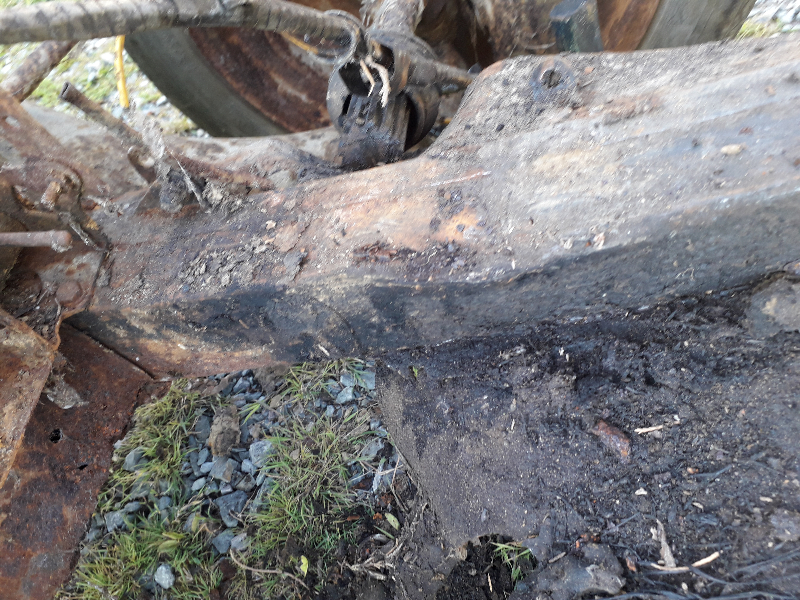

Jb53
Messages : 44
Enregistré le : 12 janv. 2016, 15:52
Ma deuche : 2cv Aza 1966, azu série a de 1963
Date de naissance : 03 oct. 1980
Localisation : Mayenne
Message par Jb53 »
Suite des photos
Desolé, elle s'affichent à l'envers, je sais pas pourquoi,
Mais on voit bien l'état général
