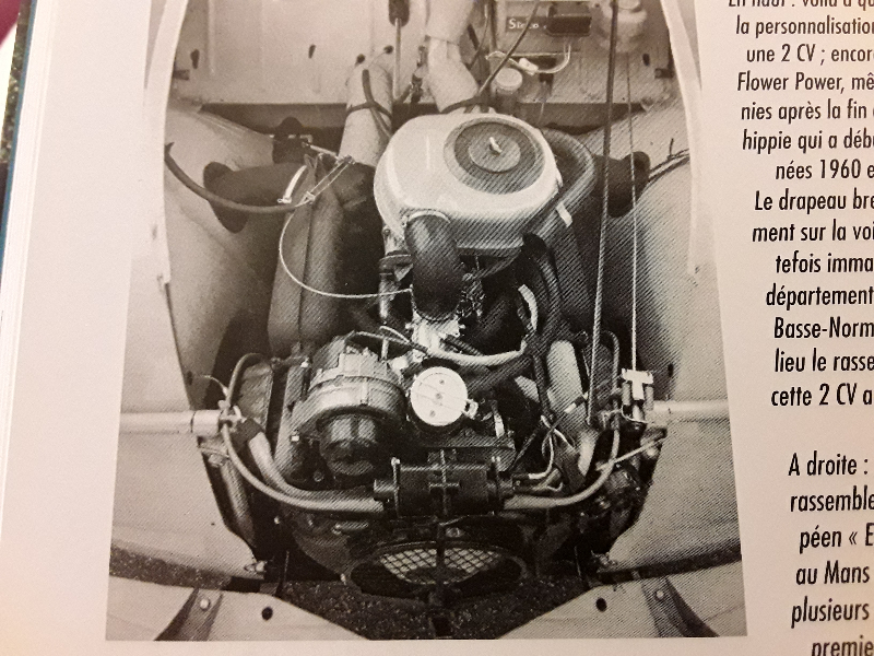

En te relisant tu parle d'un filtre à huile sur ton moteur ,donc là
ce ne peut pas être un 435 car il n'y a pas de filtration .Alors je pense que ta 2cv À dù être bidouiller, envoie nous des photos ont y verras un peut plus clair ,je te met la photo d'un moteur 435 et regarde bien
La grille ventilateur à trois branches les conduits de chauffage sont droit sur le 602 ils partent en biais sur le 435 Voilà ont attends les photos de ta
2cv
