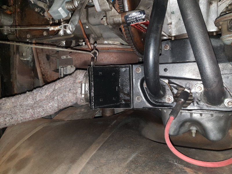

Voici pour info une photo, le manque de compression peux il venir du goujon en moins?
Et pour la fuite, voici une photo de l'autre culasse (la ou ça fuit mais ne voit pas d'ou) à chaque fois que je fait un tour, le clapet de chauffage est gras d'huile, une idée?
D'avance merci à tous et à bientôt :salut:
T'occupe pas de la marque du vélo Pédale...
Messages : 6421
Re: 1er démontage moteur pour redémarrer la 2cv azam
Salut Seb !
Non ton goujon manquant ne peut pas jouer sur la compression en tout cas pas dans l'immédiat car si tu laisse comme ça à force tu peux griller une souspape !
Pour l'huile regarde au niveau de la vis banjo du tuyau d'alimentation de ta culasse...

Ok dc:
=> je dois retarauder pour éviter de griller la soupape

Petit message pour vous dire que le goujon défectueux est déposé et tt vas rentrer ds l'ordre de ce côté là.
Je tenais à vous montrer les clichés suivant ou l'on peut entrr apercevoir la fuite dhuile....
Je sèche vraiment dc si quelqu un à une idée pour m'aider je suis preneur :???: :???: :???:
Merci d'avance et à bientôt !!! :enchante:

On voit pas grand chose ou c mes yeux , tu as changer le joint du tube de graissage ?Image
Pour ta fuite d'huile , je vois pas grand chose sur les photos .
Deux question :
1 le reniflard est bon ,ou pas !!! ,combien il monte au mano à eau.
2 tes compressions faible !, tu à pris les compressions ,moteur chaud ,culbu régler à 0.20 les 4 ,accélérateur ouvert a fond. :salut:

Pourtant c'est des choses qu'l te faut faire , tu peut avoir une surpression dans le carter , et la pression sort un peut de partout , ( au plus facile ).
Les compressions :non: pas a la main çà sert a rien. :salut:

Fais comme René te dit.
La fuite peut aussi venir des orifices des fixations des culasses. Il y a une rondelle en laiton sous les écrous de fixation. Si les rondelles n'ont pas était mises ou si on a mis des rondelles en acier, l'huile peut suinter par là. J'ai eu le cas.

Je vais me concocter un testeur Reniflard maison et je vais tester tt cela.
Petit Détail qui peut avoir son importance, ça fuit au repos sans cesse sous l'ensemble culasse/cylindre passagé, et ca fuit en roulant par les tôles de refroidissement visiblement (voir photo).
