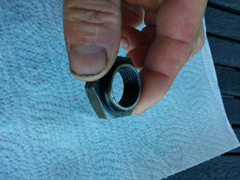

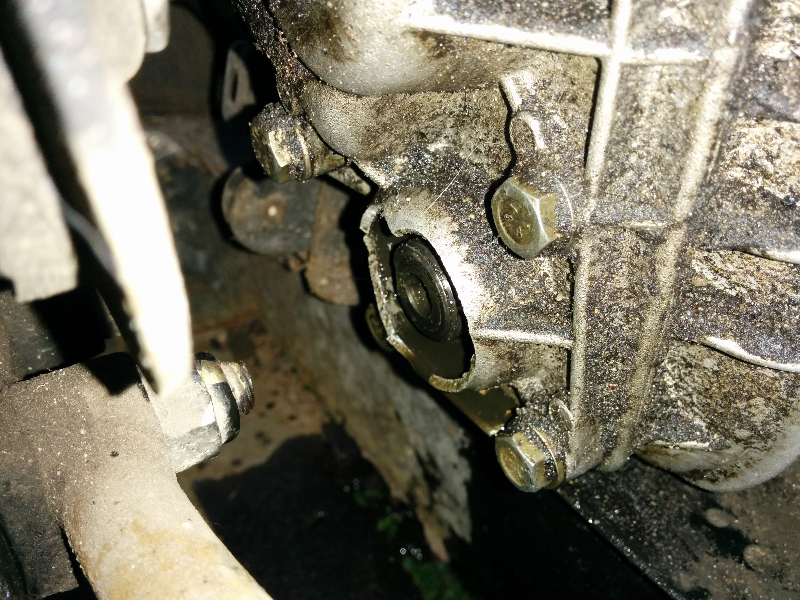

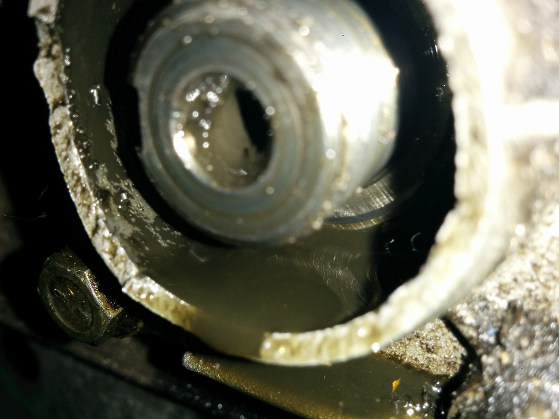

J'ouvre le capot et je vois une grosse fuite d'huile en dessous de l’embrayage; je tâte avec ma main et je sent un gros trou a l’arrière (CARTER ARRIERE DE BOITE DE VITESSES) et je récupère en bas du moteur un gros écrou.
Voici quelques photos, qui parleront plus que mon explication!!
Qu'en pensez-vous? l’embrayage est mort?

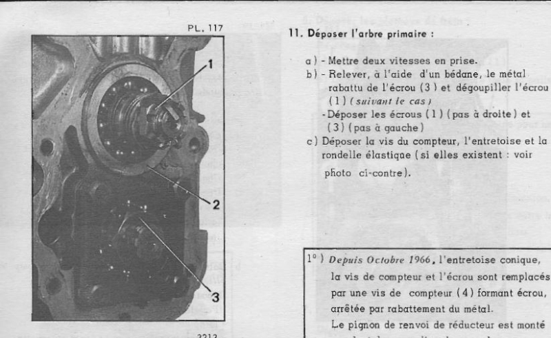

Normalement cet écrou (pas a gauche) est arrêté comme un écrou de tambour arrière on ne vois pas de trace sur ton écrou .
Les pro vont te répondre mais a mon avis il faut revoir tout l'arbre primaire et ce n'est pas a la portée de n'importe qui
