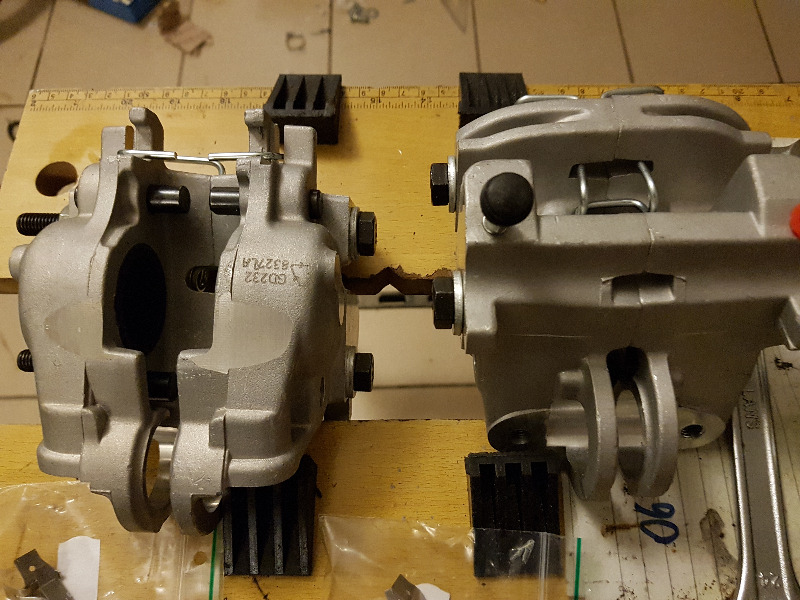

Bizarre
Pourtant je n'ai pas de fuite sur les disques.
J'ai bien changé les joints de piston neufs.
Joint plat en bas. Joint nervuré vers l'extérieur.
Pistons neufs. Tous joints tubiques neufs.
Demain, je ferais le bilan avec un adulte.
On passera sous la voiture.
On refera une purge.
Puis on verra.
Je vous tient informés.

Avec 2cv distribution, nous avons passé 3h dessus.
Purgé, réglage excentriques, essais sur route.
Ça freine pas de soucis, mais à partir de mi course...
Un truc de fou. Impossible de trouver la panne.
Je pense que je vais racheter des etriers neufs, ça va pas faire un pli...
2cv6 Spécial de 07/1984

Oui la tige de pédale est bien reglee.
Est ce que le fait que je n'ai pas de cale entre l'étrier et la boite peut avoir un impact sur la course des pistons qui expliquerai ce mou ?
Je ne pense pas mais bon...

Non les cales c'est simplement pour centrer l'étrier au centre du disque . :salut:

Ça fait chier de tout déposer alors que j'ai bien repéré la position des joints de piston. Joints plats au fond. Joints à lèvre côté disque, pas de fuite...
C'est vraiment un truc de fou

Messagepar lalal » 27 mai 2018, 08:39
Je partage aussi ton tracas René :enerve2:
Mais je me dis que la fuite à l'origine était sûrement dû aux pistons déglingués ?
Je vais enlever le tuyaux de freins AV du MC, boucher avec mon doigt, et voir si le phénomène se répète. Si oui, je pourrais exclure les pistons

Messagepar renato13 » 27 mai 2018, 08:45
il faut validé les pistons ,leur cotes! ,si tu dépose le tuyaux tu bouche avec ton doigt l'air va rentrer la pédale sera molle . :non: :salut:

Messagepar lalal » 27 mai 2018, 08:49
renato13 a écrit ::salut:
Bah si je pousse légèrement sur la pédale, pour faire sortir l'air, vu que le chemin sera bcp plus court étant donné qu'il n'y a plus de tuyaux, l'air sera expulsée rapidement ?
Je te dirais.

Messagepar renato13 » 27 mai 2018, 08:54
Les freins ,faut absolument que tout fonctionne correctement, si tout et bon et bien monter , ça doit marcher.
Donc toi c'est pas le cas, il y a un os dans le pâté ,et il faut le trouver cette os . C'est un peut comme ton moteur , c'est pas la mécanique
qui gagne ,c'est toujours le mécanicien, ou celui qui répare qui gagne . Il y a forcement quelques chose qui merde sur ton circuit. :salut:
Avatar de l’utilisateur
Messages : 11416
Ma deuche : azlp grise 1960
Localisation : istres
Re: Étrier 2cv côté passager
Messagepar renato13 » 27 mai 2018, 09:01
Il y a un test que tu peut faire ! qui te permettra de voir si tes pistons son en causse, :pense:
circuit tout purger comme tu a fait , tu recule un peut le piston de l'étrier en te servent de la plaquette
pour rien abimé , puis tu intercale une cale n'importe quoi de quelques millimètre entre le piston et le dos de la plaquettes
et ça sur les deux étrier, et tu fait un essaie voir si tu a réduit la course a la pédale , si c'est bon , c'est tes piston qui son trop court . :salut:
