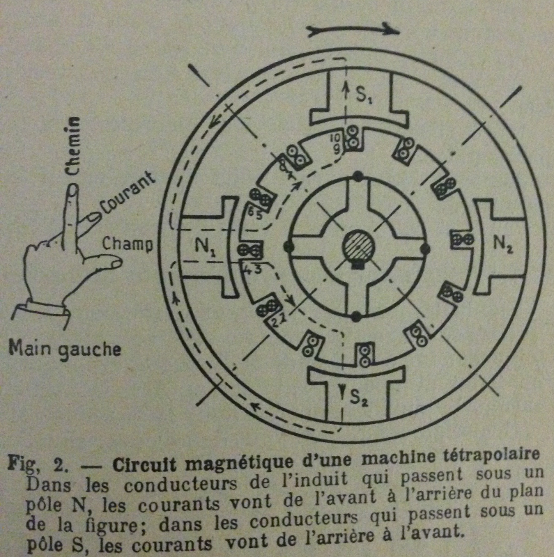

Je crois que j'ai enfin compris comment ca marche :lol:
Le regulateur est en permanence alimenté en + Bat , la sortie Ext est a 0 tu vérifiera because pas de voiture mais c'est obliger car en 6 volts les 4 bobinages consomment 2A donc la batterie se viderait a vitesse grand V :(
quand tu démarre rien ne " dis" au regulateur d'envoyer un courant a l'ext de la dynamo dans ton cas , a verifier au volmetre ext doit toujours etre a 0 et dyn doit etre a 0 aussi.
QUAND tout est ok c'est la faible remanence magnetique des 4 "plots" entouré des bobinage ( electro aimant) qui produit l'amorcage d'une faible tension a la sortie dyn et a partir de ce moment des que le regu commence a recevoir cette faible tension , il commence a envoyer la sauce sur EXT et la mayo peux commencer a prendre.
Si tu peux demonter le rotor et mettre une boussole la remanence doit faire devier l'aiguille ,tu peux tester egalement les 4 induits en alimentant en +6 sur ext , et vérifier que les 4 électro-aimants fonctionnent ( si couple en exit +).

Merci Fred de te creuser la tête pour moi.
Pour ma part je n'ai pas tout compris de ton explication mais il me semble que tu es dans le vrai ... c'est bien quelque chose comme ça qu'il se passe.
J'ai commencé à dépiauter mon circuit et à faire des tests de continuité ... pour le moment tout semble ok. si demain je trouve le temps, je vais sortir le rotor et regarder tout ça de plus près.
Encore une fois merci !

Voila l orientation des poles a la boussole

Très intéressant !Fredjojo a écrit :Voila l orientation des poles a la boussole
Fred
Tu peut me donner des explications sur ta boussole stp ,je connais pas se truc ,pour contrôler ,le bobinage !!
il faut quoi et comment !!! ,
- Fredjojo
- Messages : 1317
Ma dynamo 2 cv se démagnétise...[résolu]
C pas pour tester bobinage c pour tester le magnetisme residuel des 4 "ferrailles" qui sont entoures par les bobinage qui permet a la dynamo de s auto amorcer au démarrage ,un aimant a un nord et un sud tu passe ta boussole près de la ferraille et tu dois etre comme mon schéma enfin j espere essaie sur une de ton stock ensuite les bobines sont alimentés par le regu.si tu branche une petite alim au deux bornes tu peux tester les 4 quatres bobines elles forment 4 electroaimants tu passe un tournevis il sera attire
Ps: cela veux dire si mon schema est juste que 2 des bobines ne sont pas bobine dans le mêmes sens car c est le sens d entré du courant qui determine le pole si tu démonte sans les repérer la dynamo ne marchera plus jamais
- Fredjojo
- Messages : 1317
Re: Ma dynamo 2 cv se démagnétise...[résolu]
En cherchant des schémas de dynamo dans des vieux bouquin je suis tombé la dessus donc c'est bien la bonne orientation des pôles et attention au démontage car le fait d'inverser les 2 cosses celle du dessous a la masse et celle du haut a l' excitation isolé par les canons aurait pour but d'inverser le sens le courant donc la dynamo ne fonctionnera jamais meme apres une remagnetisation .
