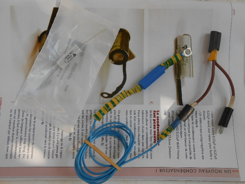

je vois que les condensateurs ne sont plus de bonne qualite,2cv expert propose d'acheter des condensateurs 0.22 micro farad 850 v professionnels (3,87 euros)
j'ai préparé le montage suivant pour la prochaine fois.j'ai fixé mon condensateur sur le tablier
