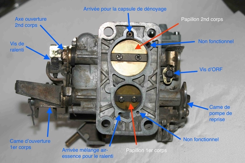

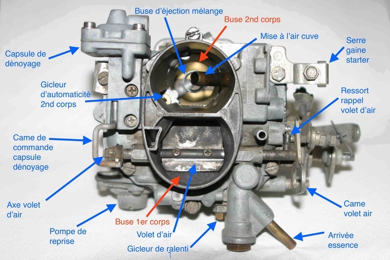

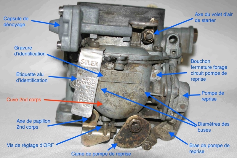

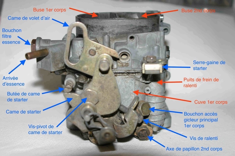

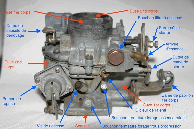

Emplacement des bitognos et autres trucs sur un carbu double corps
Pour savoir de quoi on parle !!!
