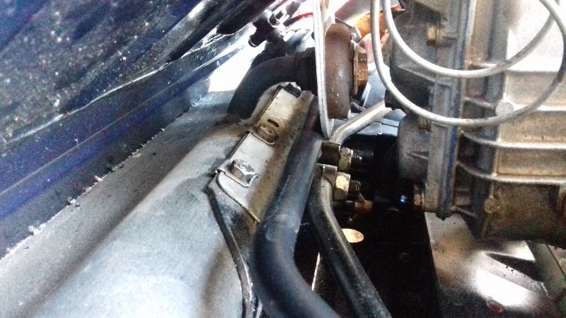

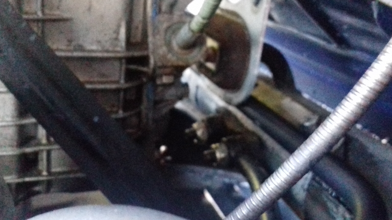

Bon il y a gourance ou pas , la barre passe devant le support apparemment (voir photo n°1 de la 1ére page) et derrière (2éme photo) je redémonte ... :laughing:
Du coup tu l'avais passé devant ou derrière le support ??? :???:

RICMAN41 a écrit :Bon il y a gourance ou pas , la barre passe devant le support apparemment (voir photo n°1 de la 1ére page) et derrière (2éme photo) je redémonte ... :laughing:
Demain est un nouveau jour et la nuit porte conseil :laughing:
La barre passe derrière le support de boite. La photo 1 en rouge n'est pas correcte.... :shock:
La partie cintrée de la barre est orientée vers l'arrière de la voiture.

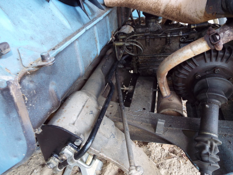

Et je remonte aussi une barre anti-roulis sur ma 2 CV 6 :mdr:

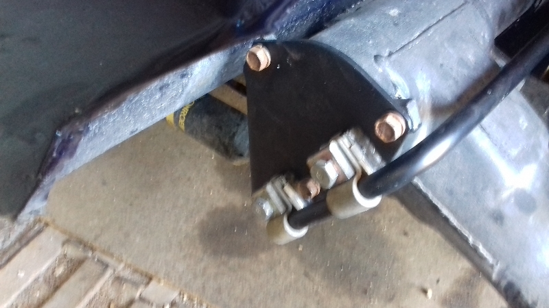

J'ai une ch'tite question par rapport au réglage des cales et de ce qui est écrit dans la RTA.
Bon les cales se montent coté droit, OK. Il est écrit :
"Régler le jeu latéral de la barre, pour cela :
- déterminer l'épaisseur de cales à placer entre le collier (2) (celui du haut) et la patte de fixation d'amortisseur pour obtenir un jeu ou une contrainte de 0,5 mm maxi.
- déterminer ensuite l'épaisseur de cales à placer entre le collier (3) (celui du bas) pour obtenir un jeu ou une contrainte de 0,5 mm maxi."
Hormis le fait qu'une contrainte ne se mesure pas en mm. :shock: où mesure t-on le jeu ? Entre le collier et la flasque de support de l'amortisseur, qu'ils nomment "la patte de fixation" ?
Messages : 3333
Re: Barre anti roulis Ami 8
:salut: Oui entre le collier de la barre et le filetage ou vient se fixer le goujon dans la flasque.

Ca y est, j'ai monté la barre anti-roulis sans difficulté. Une petite heure sans se presser :laughing:
