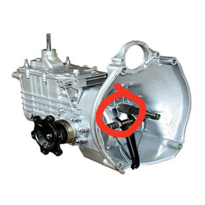

Bonsoir à tous !
Je suis en train de faire un gros entretien sur le moteur de ma 2cv Az-A de 1967, et je me demande si à "l'entrée" de boite (juste après l'embrayage) on trouve un joint spi ou bien une vis sans fin qui refoule l'huile constamment, histoire de changer le joint spi (si joint spi) tant que le moteur est sur mon établi !
J'ai vu sur un autre topic (que je ne trouve plus) que les deux options existaient mais en 67 qu'en est il ?
Et au passage, les joints spi de sortie de boite sont bien dans les "supports de cardans" ? Donc pas besoin de tomber la cloche pour en changer ?
Excusez mon vocabulaire imprécis, je touche à la mécanique depuis 2 mois environ :boulet2:
Merci d'avance,
Sifakao

Merci pour ta réponse rapide, ça fait plaisir et confirme ce que je pensais, cependant mon doute se porte plutôt sur l'arbre de commande (?)
(C'est pas ma boîte, c'est juste pour situer)

Fredjojo
Messages : 1317
Ma deuche : 2CV AZA1966 ENAC
Re: Étanchéité "entrée" de boite 2cv AZ-A - Spi ou vis sans fin ?
Message par Fredjojo »
http://piecesdetachees2cv.free.fr/2cv/docs.htm
2eme lignes de cette page de liens , ca devrait t'aider aujourd’hui ou demain :) page 83 du pdf , perso je n'ai pas encore touché a la boite precise si c'est une centrifuge et cardan a bille ou a fourche Lucky a demonte la sienne recemment.
Fred
