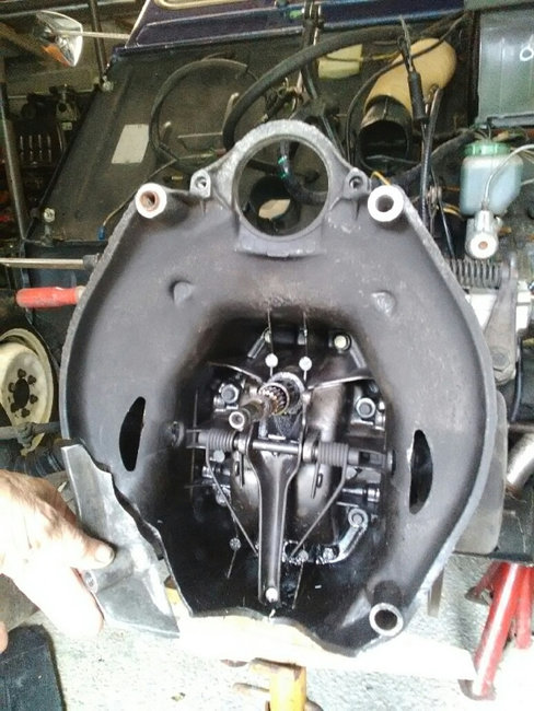

je cherche une cloche ou carter d'embrayage , une grosse pièce en forme de lunettes wc qui se trouve entre la boîte de vitesse et l'embrayage ..
Est ce que vous pourriez me dépanner ? Caroline est entre la vie et la mort , démontée dans le garage :pleurs:

Ah oui c'est bien embêtant que la cloche soit cassée :cry:
D'après ce que l'on à pu me dire (Ici et ailleurs), c'est UNE cloche et UN carter de boite qui ne font "qu'un" (oui ils sont deux :mdr: ).
Ils sont assemblés et usinés ensembles et normalement indissociables.
Je voulais changer la mienne aussi qui était usée au niveau de l'axe de fourchette mais on me dit qu'il ne faut pas faire ça généralement
https://www.forum.2cv-legende.com/viewtopic.php?f=15&t=8616#p90451
renato13 a écrit : [...]mais attention les cloches son en principe appareiller a la boite c'est pas bon de panaché les pièces d'une boite a l'autre[...]
La soudure est peu être une solution (faut trouver un soudeur d'alu :???: ) et surtout bien aligner le tout.
Attends les conseils des experts d'ici :wink:
