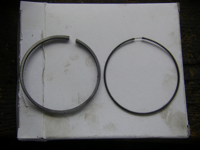

Je remets en état et remonte un moteur d'AMI 6, type M4, dont le vilebrequin était HS, mais tout le reste en bon état, notamment les chemises pistons.
Je change néanmoins les segments, car au démontage d'un des pistons un segment a du casser, en tous cas, il manque un, donc remplacement des six. Les piston coulissent sans problème dans les cylindres.
Problème : grosse difficulté pour entrer le piston dans la chemise ; comme appareil presse segments j'utilise un collier large qui prend les trois segments, et d'habitude ça fonctionne très bien. J'arrive néanmoins à passer les trois, mais en tapant avec un marteau sur la chemise, ce qui n'est pas normal. Ensuite, impossible de faire coulisser le piston. Je ressors le piston et essaye avec l'autre chemise sur le même piston : idem.
De l'autre coté idem, et même pire, pas possible de passer le premier segment... :shock:
J'essaye avec un des anciens segments : pas de souci, ça rentre normalement et le piston coulisse bien.
Le jeu à la coupe est de 0,20, ce qui est correct. (doit être de 0,15 à 0,35)
La largeur (pas l'épaisseur) du segment neuf est de 3,2 mm, alors que l'ancien fait 3,0, mais c'est peut-être du à l'usure.
Conclusion : les segments neufs qu'on m'a vendu seraient-ils trop larges, et n'entreraient pas à fond dans la gorge du piston ? J'ai bien nettoyé les pistons, mais je vais le refaire pour voir.
Précision importante : les nouveaux segments n'ont pas de sens de montage indiqué : pas de marquage top ni de point, ni même de marque ! :shock: Les anciens non plus...
Qu'en pensez-vous ?

J'ai mesuré les jeux à la coupe des trois segments en haut et en bas des cylindres. Ils sont compris entre 0,20 et 0,25, donc dans les tolérances qui sont d'après ce que j'ai lu de 0,15 à 0,35.
Il n'y a que le racleur qui coince et sur les deux cylindres.
Sinon, les piston glissent et tournent librement dans les chemises sans les segments et avec les segments de feu et d'étanchéité, et aussi avec le racleur sans le ressort.
J'ai fait une mesure de la largeur du segment avec le ressort ; je trouve 3,74 mm, et pour la profondeur de la gorge du piston 3,65 mm. Je pense que le problème vient de la.
J'ai contacté le fournisseur (MCDA), il regarde et je le rappelle demain.

Voici la suite...
J'ai donc rappelé MCDA. Le technicien, François pour ceux qui connaitraient, m'a dit avoir essayé sur un moteur qu'il a en réfection (vrai, pas vrai ? :shock: ) et que ça va parfaitement bien.
Je lui ai donné les résultats de mes mesures faites plus précisément avec un pied au 1/100ème : largeur du segment racleur avec le ressort : 3,72 mm - profondeur de la gorge du piston : 3,65 mm.
Donc le segment n'a aucun jeu de fonctionnement axial, et ça coince, forcément. Il est d'accord avec moi.
Mes pistons étaient équipés à l'origine de segment racleur en trois partie, me dit-il. Peut-être, mais les adaptables devraient être vraiment adaptables...
Il n'a pas de solution à me proposer, sauf à acheter un kit complet, chemises pistons, juste pour un problème avec un segment :doigt:
Toutefois, je lui retourne les segments et il me rembourse, a t-il dit, ce que je vais faire dès demain.
Mais moi je suis toujours à la recherche de segments pour moteur M4 d'AMI 6 : 2/2/4,5. Si quelqu'un a du vieux stock ou une piste....

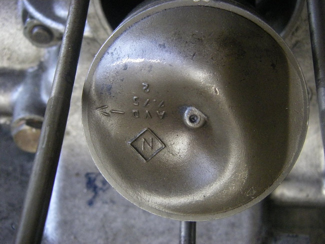

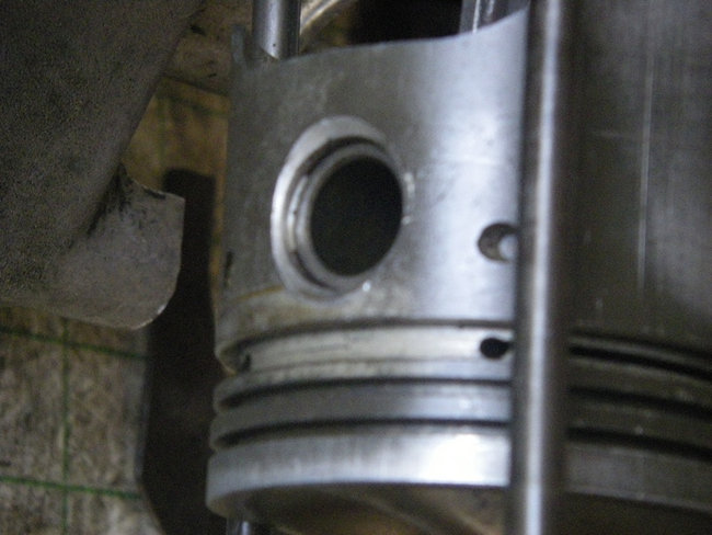

Voici ce que j'ai trouvé : Extrait de la RTA Dyane-Méhari : Depuis juin 1972, le montage en usine d'un segment racleur "U-Flex" en concurrence avec "Goetze" ou "Perfect Circle". Ce montage qui entraîne la modification de la profondeur de gorge sur tous les pistons "Mahle" (repérés par la lettre "A" sur le sommet du piston) n'est donc pas possible avec les anciens pistons "Mahle" (qui ne sont pas repérés).
Les pistons "Nova" ne sont pas modifiés. La profondeur de gorge était déjà suffisante pour permettre le montage d'un segment "U-Flex".
Le piston "Nova" est repérable du "Mahle" par deux trous situés sous les gorges de part et d'autre de l'axe du piston, ainsi que par un dégagement au droit de l'alésage de l'axe
Re: Segments 2 cv trop longs ou trop larges ?
Ah ! ça c'est intéressant. Est-ce c'est vrai aussi pour les AMI 6, parce que la Dyane est sortie en 1968 (pour le moteur 602) et c'était la fin des AMI 6.

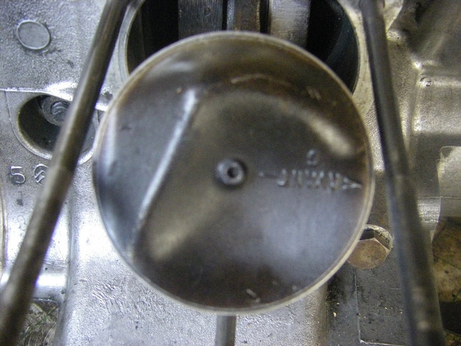

Du coup, j'ai regardé de près mes pistons, et je m'aperçois que ce ne sont pas exactement les deux mêmes :shock:
L'un serait un Nova, il a les deux trous sur les cotés et en plus il est marqué N.
L'autre, je ne sais pas, il n'a aucune marque.
De toute façon, les segments racleurs ne vont pas ni dans l'un, ni dans l"autre !
Messages : 11502
C'est pas bon de monter des pistons qui ne sont pas d'un même kit ,( question de poids)!!! et un sur la photo
est bien rayée :shock: !!! :salut:
