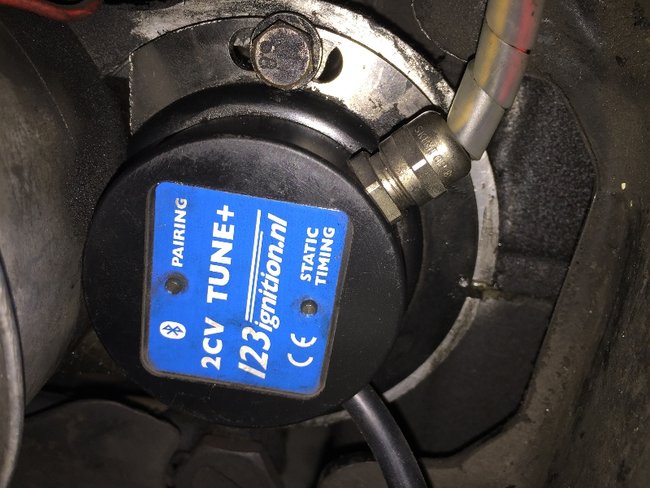

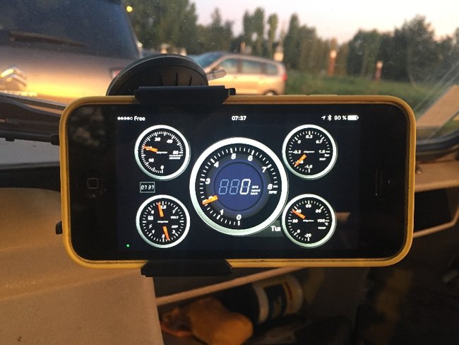

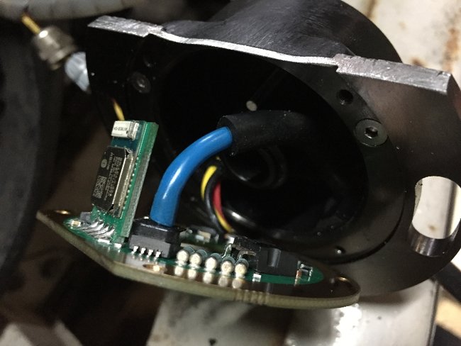

J'ai monté un 123 Ignition Tune + sur mon AZAM 1966.
Les avantages:
Les avantages:
- Choix de la courbe d'avance vitesse qu'on peut même modifier
Marche de 4 à 16V, insensible à la variation de tension
Correction de l'avance fonction de la dépression dans le collecteur
Report des info sur smartphone via Bluetooth (Vitesse moteur, température du module, avance dynamique, vide, tension batterie, ampérage module)
Utilise les bobines standard
Démarrage manuel à la manivelle possible.
- Plus cher qu'un allumage électronique de base
Pas facile à monter sur un 425cc avec dynamo sur axe (mais faisable

Tu peux me faire une photo de la connection sur le collecteur ? Tu as trouvé une semelle avec le tube pour une 425 ??
Tu as oublié de parler de blocage du module par code desactivable en permanence ou non .
Tu as réussi a démarrer a la manivelle avec cet allumage + ton regu electronique ?

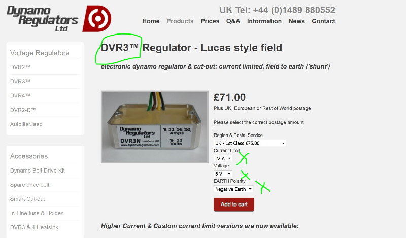

Il y a un point qui me désole : les régulateurs électroniques pour 2 cv 12 volts sont autour de 20 euros pièces, ceux des 2 cv 6 volts c' est entre 8 à 12 fois plus :enerve:
Je sais bien qu'une dynamo c'est plus compliquée qu'un alternateur, mais quand même une telle différence , c'est à vous dégoûter

j'ai pas payé si cher le régulateur de dynamo 6V acheté en Angleterre. Le top de la gamme, j'en ai eu pour 72 livres.

Ça intéresserait de savoir quel est ton fournisseur, je pars à Londres dans 4 semaines...merciazam76 a écrit :j'ai pas payé si cher le régulateur de dynamo 6V acheté en Angleterre. Le top de la gamme, j'en ai eu pour 72 livres.

Merci Fred d'avoir dégainer si rapidement !
Donc; il faut que je coche 22 A - 6 volts - Négatif à la terre
Je vais m'en faire venir un, par contre est on sûr que ça fonctionne avec une dynamo régulée par le +

Yes sir sinon telecharge la doc Et regarde

marche très bien sur mon AZAM 1966, dynamo régulée par le + Paris Rhône G11R111.
J'ai fait un post sur l'installation de ce régulateur :topic:
