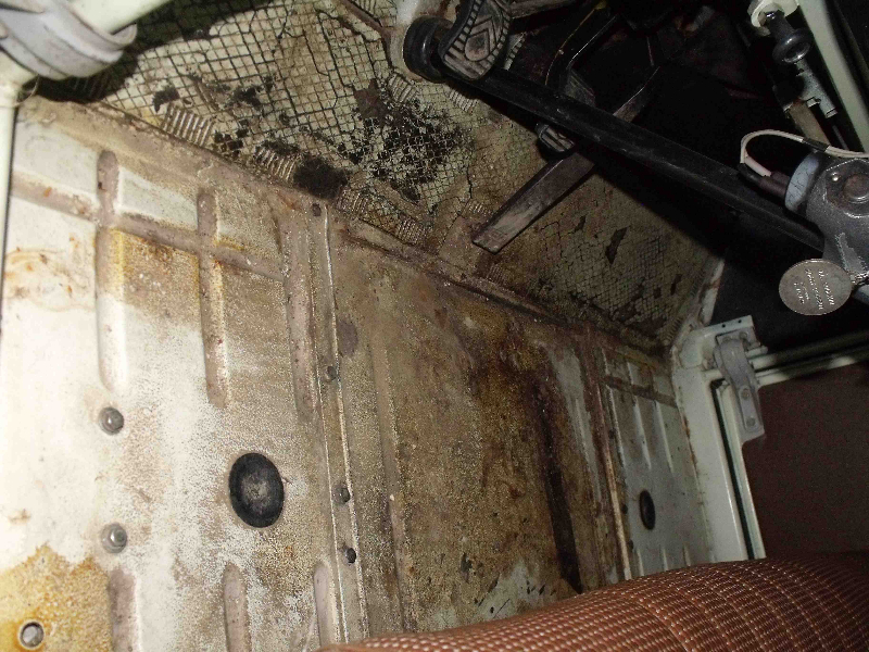

Bonjour, voilà bientôt acquisition d'une 2cv et le plancher avant mérite un petit coup de neuf.
Que me conseillez vous ? Sachant que je voudrais pas démonter la caisse entièrement...
Je pensé ...
Un coup de brosse abrasive à la perceuse puis à la main et paille de fer suivi d'un rustol et d'une couche peinture anti rouille.

Bonjour Xavier ,
Il est beau ton planchè , un petit grattage à la brosse métallique devrai être suffisant avec une bonne couche d'anti rouille .

Je partage l'avis de Marc ,ton plancher est propre
un bon nettoyage à sec et du Rustol
tu sais rare sont les plancher dans cet état ,et peut être
jeter un oeil sous l'isolant de ton tablier.
Bonne journée

Merci à vous des réponses, que me conseillez vous comme anti rouille et peinture ?
Pour l'isolant comment faire ?
Peut ton lui donner un coup de neuf ?

ça me parait sain pour moi aussi, mais à vérifier une fois l'isolant déposé.
utilise le Rustol CIP, car il permet d'être recouvert par tous les types de peintures (epoxy, poly etc)
Pour l'isolant, je suis confronté au même problème que toi maintenant que la caisse est reposée, je pense utilisé des dalles de goudrons

Merci déjà de vos réponses, pour l'anti rouille rustol ou hammerite....?
Pour le planche goudron cela me paraît une bonne idée, une fois enlevé ponçage si la tôle en dessous et attaqué ou grattage avec paille de fer... Ensuite je pense rustol et peinture antirouille suivi d'une planche goudron.
Pour le coffre la tôle petit grattage et rustol ou repeindre simplement ?
Re: Rouille planché
pour le coffre, nettoyage et utilise du Ferose pour neutraliser la rouille, puis couche de rustol CIP avant remise en peinture

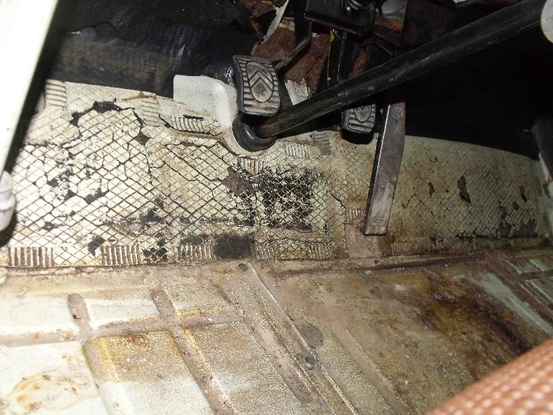

Autres petites question technique :
Comment enlever l'isolant sur le plancher pedale ?
Avec quoi le remplacer ?

J'ai utilisé de l'acétone....et de l'huile de coude.
