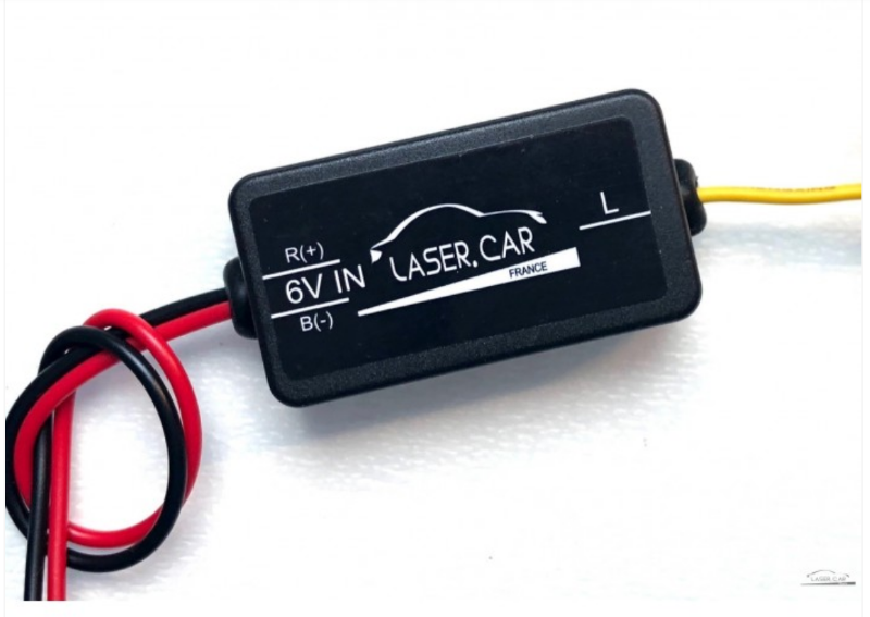

et une centrale 6V LED
centrale achetée chez le même fournisseur que les ampoules mais depuis leur nouveau site la photo n'est plus la bonne, j'utilise celle d'un autre site
en équipement j'ai ma centrale d'origine ...
comment puis je la connecter ??? évidemment pas de schéma dans ce colis du fournisseur.... j'ai posé la question mais je pense qu'il leur faudra un peu de temps pour répondre ( je peux comprendre ) mais j'ai besoin de savoir rapidement pour terminer le circuit électrique ..

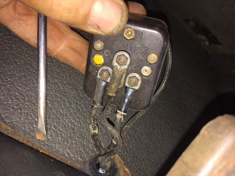

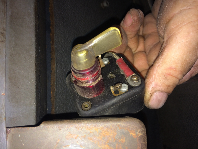

Voilà j'ai eu une réponse super sympa de Cassis .... je vous passe le message sympa et vais tout de suite à l'essentiel ...
" Dans votre cas, la centrale se branche avant le contacteur de la photo. Il faut juste que vous identifiez le fil d’alimentation en 6V de ce contacteur, de le débrancher et de le brancher au fil rouge de votre centrale.
Le fil jaune de la centrale va venir se brancher à la place de l’alimentation 6V du contacteur.
Le fil noir doit se brancher sur une masse du châssis.
Sur votre contacteur, le fil d’alimentation en 6V (contact mis) devrait être celui entouré en rouge sur la photo en pièce jointe (à vérifier)."
je vais essayé cet après midi et vous tiens au courant ( si j'ose dire ) ;-)
( merci à Mehari club cassis pour leur réponse )

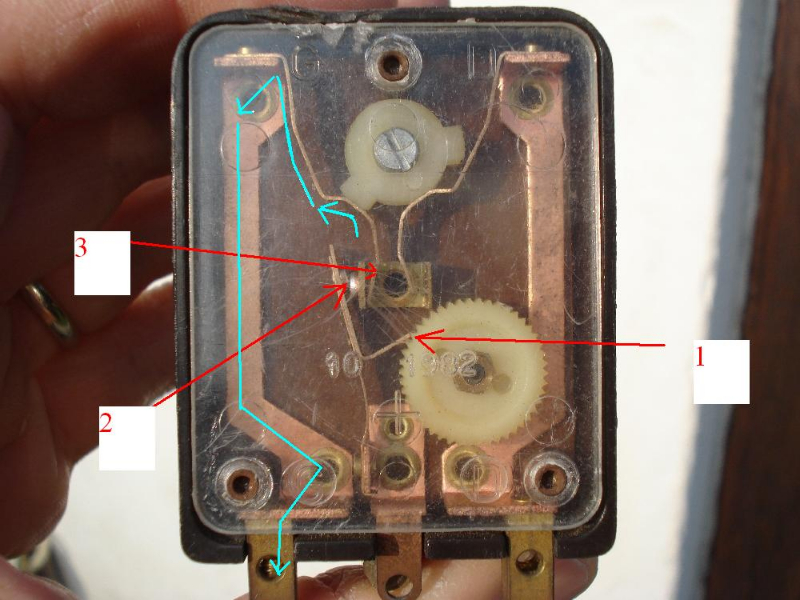

Re: 2CV Clignotants à LED ( la Centrale LED )
Message par Fredjojo »
Cette centrale mecanique doit etre une came comme l allumage comme le montre la video de zamzam , tu n a pas besoin de centrale clignotante additionnelle.il suffit de la tester comme sur la video et les leds doivent fonctionner.suivant la conception de la centrale que tu as acheté ,si elle fonctionne avec une résistance qui charge un condo comme la charge n est pas permanente avec la vieille centrale derrière elle n a jamais le temps de fonctionner
Lorsque j'avais mes Traction Avant, désireux de garder ces clignoteurs qu'on ne trouvait qu'en bourse d'échange à l'époque, j'en ai démonté plusieurs pour en réparer un ou deux, je suis quasiment sûr qu' Il n'y a pas de résistance et encore moins de condensateur pour ce type de clignoteur SCINTEX. Par contre, oui, elles n'ont pas besoin de centrale additionnelle et sont autonomes. Mais alors pourquoi ça ne fonctionne pas avec des ampoules à leds ? Je vais voir s'il me reste un clignoteur de ce type et je vais essayer de faire fonctionner une ampoule à leds avec ... :salut:
Âge : 67
Exactement chers amis ! :pouce: :clap: :pouce:

Lucky , tu n as pas compris mon message je pensais que le vieux est une came ca c ok , c est la nouvelle centrale qui je pense ne peux pas fonctionner avec la vieille en cascade
Fredjojo a écrit :Lucky , tu n as pas compris mon message je pensais que le vieux est une came ca c ok , c est la nouvelle centrale qui je pense ne peux pas fonctionner avec la vieille en cascade
Ah ok , je t'ai mal compris. En fait je pense comme toi que le couplage scintex + centrale pour ampoules leds n'est pas compatible .. :salut:
