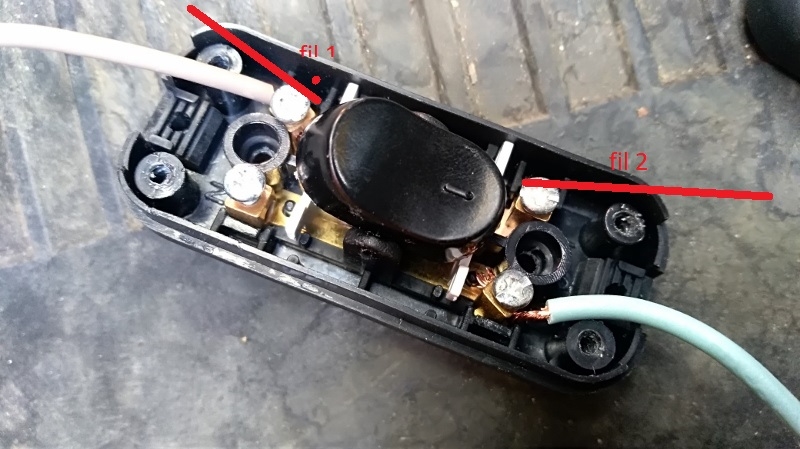

francois44, l'interrupteur on/off, c'est bien celui que j'avais branché auparavant avant de rechanger pour un bouton poussoir:
si c'est bien celui la, il faudrait juste me dire comment je branche mes 2 fils… 2 fils ca parait alors vraiment tout simple mais ma tete est brouillée
Cuistax
Messages : 61
Ma deuche : 2CV 6 Club 1984
Localisation : Rixensart (BE)
Re: neiman 2cv récalcitrant
Message par Cuistax »
Sur la dernière photo de ton interrupteur on/off, tu dois déplacer le fil en bas à droite vers la borne qui se trouve en haut a droite

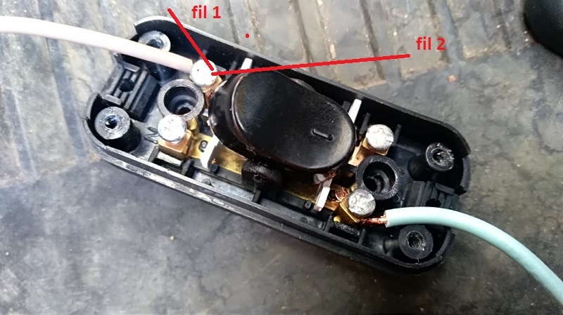

Message par deuch25 »
Cuistax a écrit :Sur la dernière photo de ton interrupteur on/off, tu dois déplacer le fil en bas à droite vers la borne qui se trouve en haut a droite
merci cuistax, comme ceci?
ou comme ceci:
deuch25
Messages : 1029
Ma deuche : 2cv 4 435cm3 1972
:salut: :salut:
quelqu'un pour me confirmer quel est le bon branchement? :laughing:

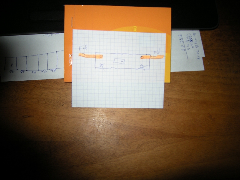

Messages : 11565
deuch25 a écrit ::salut: :salut:
je te mais un petit dessin ,pour conprendre, moi je changerais se bouton, c'est pas un bouton c'est une valise ,sans la poignier. :lol:
bref sil te plait , :siffle: voila le dessin ;tu branche pareil.

François44
Messages : 1209
Ma deuche : 2cv6 special 1981
Message par François44 »
Si je ne m'abuses, tu peux faire toutes les combinaisons que tu veux, il n'y a pas de danger de court circuit à ce niveau.
Oui mais comme c'est un interrupteur domestique qui coupe la phase ET le neutre, il faut que les 2 fils provenant du contact soient sur le même circuit de l'interrupteur! Donc tu fais comme tu l'as dessiné sur cette photo :
Un des fils sur la borne fil 1 et l'autre sur la borne fil 2 :roll:
