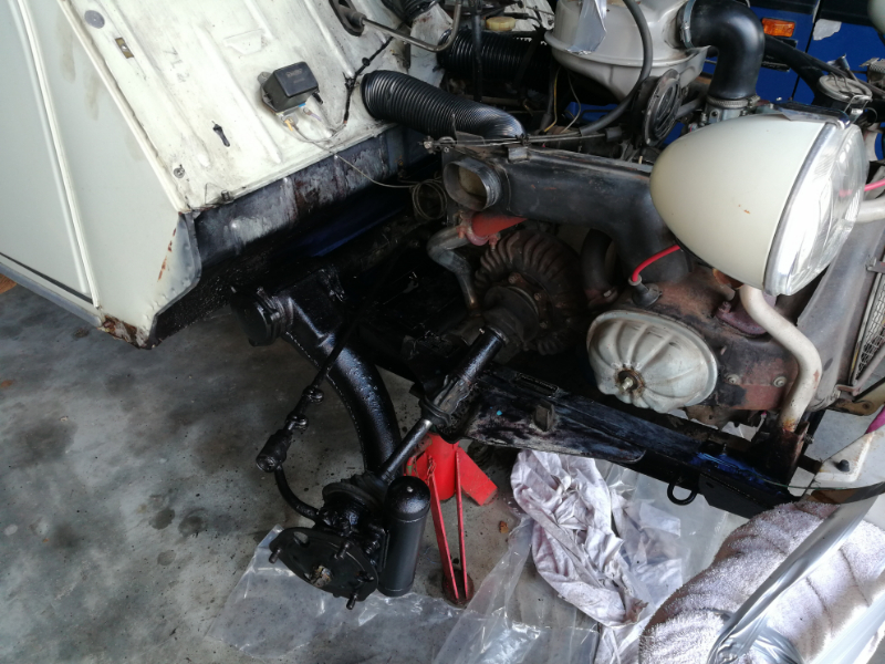

Ola olé Bonjour tout le monde,
Voilà avis je suis entrain de restauré la Belle est j'ai changé les manchon de chauffage pas des en plastique anciennement monté sur des P4 militaires.
Bien oui ou non ?
Voir photo

Attend d autres avis mais moi je dirais que c est bon

Pourquoi pas il sont surement plus solide. Cependant les manchons d'origine ont à l'intérieur une couche de mousse ou d'un matériau similaire qui je crois, limite la propagation des bruits moteurs vers l'habitacle ..... :salut:
Re: Avis restauration...
c'est esthétique en tout cas.
Apres pour le bruit, déjà c'est pas du métal donc c'est mieux. tu nous dira au niveau acoustique ce que ça donne :clap:

Pourquoi pas :salut:

:salut: OUI c'est pas mal :pouce: :salut:

Bonjour j'ai monté ce type de manchon ,il y a 4 ans,que j'ai vite retiré ,bruits horrible du moteur dans l'habitacle a partir de 50 km/h essaie tu verras :salut:

Après une bonne balade cet après-midi rien du tout au niveau bruit même à 80 km heure
