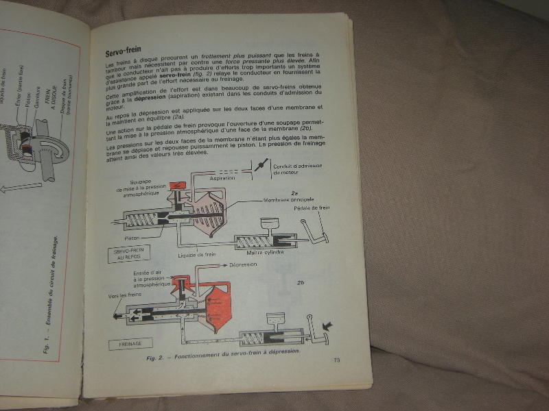

Ben le circuit de frein et un circuit fermer ,mais pas comme un circuit d'eau, comme samy le dit il fait des aller retour
il circule pas , il fait comme la pompe a vélo, quant on appui sur la pédale le maitre cylindre envoie un peut plus de liquide
dans le circuit et fait monté la pression au cylindre de roues et étrier ,une fois la pédale relâcher les piston du maitre cylindre revienne
en revenant çà crée un vide ( aspiration du surplus de liquide vert le bocal ,avec l'aide des ressort de rappel des mâchoires ,qui comprime
les cylindre de roue, bref. Si on vide simplement le bocal ,il y aura toujours du vieux liquide dans la tuyauterie cylindre de roues et maitre cylindre
le seul moyen c'est soi part aspiration avec un appareil brancher sur les vis de purges ,ou part pression, on pompe et on ouvre la purge .
Mais sans ouvrir les purges on vidange rien du tout, les deux personne font çà pour vite faire , mais rien et vidanger . :salut:

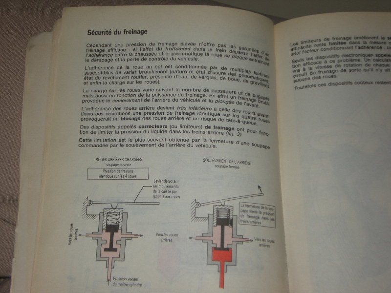

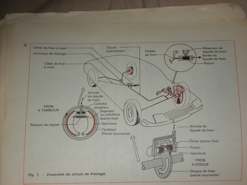

Regarde un circuit de frein ,pour info

Re: Liquide de freins 2cv
Oui, comme on l'a dit, le liquide de frein ne circule pas, c'est juste un transmetteur de pression.
Les liquides n'étant pratiquement pas compressibles, ils transmettent la pression qu'on leur applique en un point quelconque. Pour les freins on pourrait utiliser de l'eau ça fonctionnerait pareil, sauf que l'eau, ça rouille et ça s'évapore :pense:
C'est pour ça que lorsqu'il y a une bulle d'air ou de vapeur d'eau dans le circuit, ça ne fonctionne plus. En effet le gaz est compressible et ne transmet pas la pression, la pédale va à fond et rien ne bouge...
