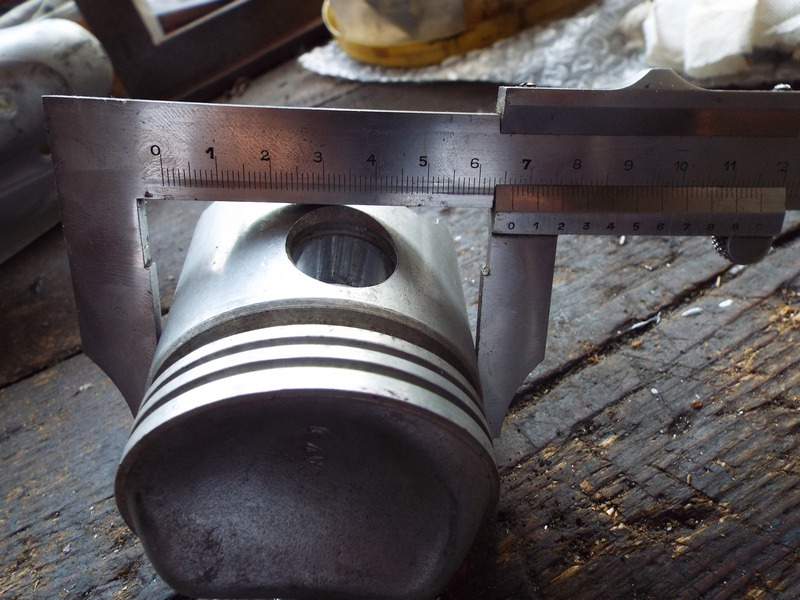

Si, si, René, ça se faisait. J'ai d'ailleurs deux pistons de 425 en cote réparation qui ont un diamètre de 66,5 mm. C'est mon beau-frère ancien agent Citroën qui me les a donnés.

J'avais des pistons en 74+0.5 sur mon ancien moteur et j'ai tout jeté...

ah !!! voilà la confirmation !!!....j'avais cette idée de faire usiner la chemise, je savais que ça se faisait...mais on me disait que non...alors cela ne se fait plus ! :( dommage
:salut: :mercibob: j'avais jamais vue c'est piston , sil on arrêter , je pense qu'il y avais une bonne raison ,la chemise devais être plus fragile.!! :salut:
