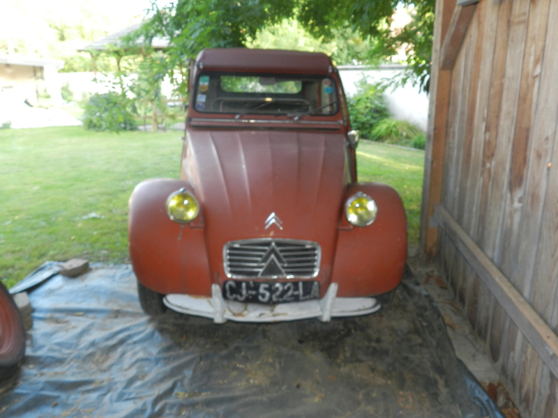

Pour ceux que ça interesse , une Juvaquatre Dauphinoise , une 125 Motoconfort et une 175 DTMX
Magnifiques ! ça me donne (encore plus) envie d'avoir une Juvaquatre et une moto ancienne ( 350 ou 500 Terrot :amour: )

Magnifique ta Dauphinoise, quand je vois ta photo ,
Je regretterai presque la mienne :tchin: :salut:
