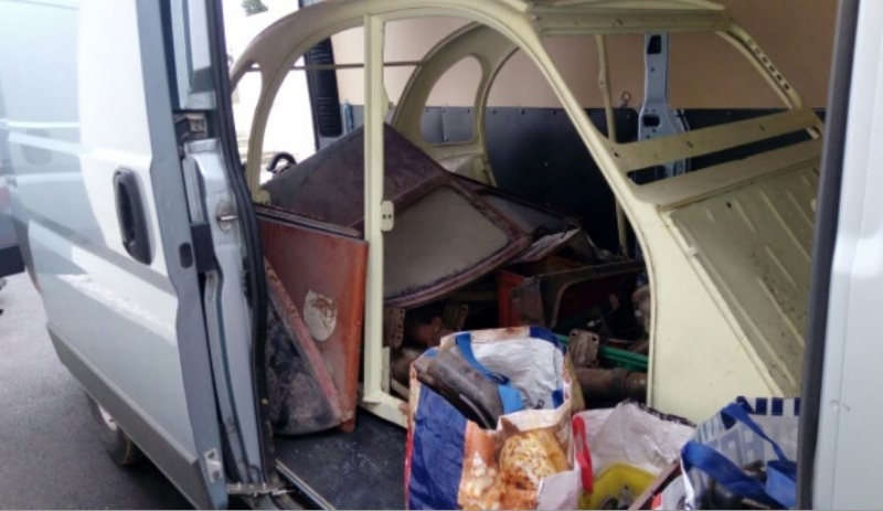

J'avais vu cette photo dans les présentations mais la personne ne m'a pas répondu , dans quel genre d'utilitaire rentre une coque ?

La largeur de la caisse avec les ailes est de 1,48 m ,
donc sans, je pense que cela rentre dans pas mal d'utilitaires.

Fredjojo a écrit :J'avais vu cette photo dans les présentations mais la personne ne m'a pas répondu , dans quel genre d'utilitaire rentre une coque ?
- Messages : 17036
Re: Echange standard Caisse
Un petit MP à la personne qui a posté cette photo, peut-être...Fredjojo a écrit :J'avais vu cette photo dans les présentations mais la personne ne m'a pas répondu , dans quel genre d'utilitaire rentre une coque ?

Il n'a pas pu joindre la personne en question. Fred, tu peux aller sur les sites des constructeurs de ces utilitaires, peut être trouveras tu les dimensions intérieures, en général ce sont des arguments de vente qui sont à disposition des acheteurs

Oui je sais mais en location des fois il y a des installations specifiques , je sais pas si c mieux de louer un utilitaire ou un plateau si j emmene la coque la bas

Avec le plateau, t'es sûr que ça passe tranquille ; seulement, il faut être 4 pour poser la caisse dessusFredjojo a écrit :Oui je sais mais en location des fois il y a des installations specifiques , je sais pas si c mieux de louer un utilitaire ou un plateau si j emmene la coque la bas

Un ami a transporté ça caisse de 2cv dans fourgon C35 et sur la photo ont dirais un Peugeot Boxer

Merci charlystone apparemment boxer c'est bon la dim entre passage roue fait 1422 , par contre le C35 1300 peut etre qu'il avait poser le cul sur les passages de roues, j'ai fait mesurer la coque au plus large elle fait 1340

La caisse etais sans les ailes et ont l'a rentré a deux dans le C35 sans problèmeCHARLYSTONE a écrit :Un ami a transporté ça caisse de 2cv dans fourgon C35 et sur la photo ont dirais un Peugeot Boxer
