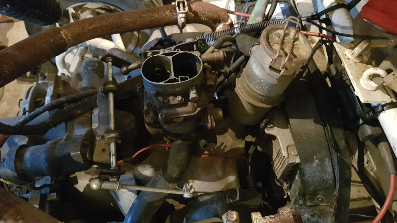

Re: Comment on reconnaît les moteur 2cv
Voilà pour plus de photo hesite pas merci
MathMath 2cv a écrit :
Peux-tu mettre 2/3 photos ça nous aidera beaucoup.
Ce que je peux te dire pour l'instant, c'est qu'un moteur de première génération 2cv (375 ou 425) , n'a pas de filtre à huile donc c'est un moteur plus récent ou alors ami 6 ou autres dérivés. Rectifiez moi si je me trompe
:plus1: le 435 non plus sans filtration. J'opte pour un 602.Avec un double corp je ne vois que ça, ou peut-être un visa 652 ,mais attendre
d'autres avis.

Pour moi 602
Cyprien a écrit :D'accord mais quel type de moteur vois avait pas une idée ? Am2 ?
Vu que sur le carter est marqué AM114 99 je verrais bien un moteur
deuxième génération d'ami 6

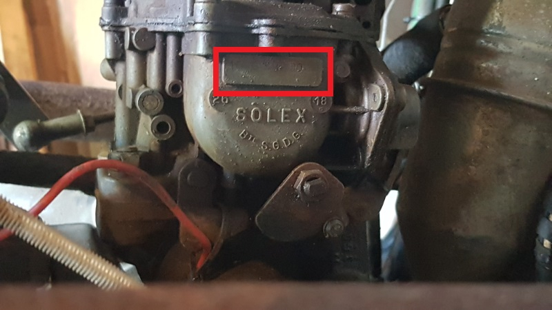

Sur le côté du carburateur tu as une série de chiffres et lettres. Peux tu nous les inscrires.

Merci d'écrire les chiffres et lettres qui sont dans le rectangle rouge se qui permettra de dater la fabrication du carburateur .

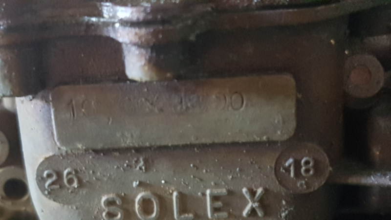

Un petit coup de dégraissant/nettoyage dessus, n'aurait pas fait de mal pour faciliter la lecture pour ceux qui t'aident ... Ou tout au moins une photo plus .... explicite !Cyprien a écrit :Voila
Merci pour eux !

Pour moi pas de doute AM 144 99 Ami 6 deuxième génération

carbu date du 10 juillet 1970 si le chiffre après le G est 0 .

Oui ses bien sa

RICMAN41 a écrit : carbu date du 10 juillet 1970 si le chiffre après le G est 0 .
Le carburateur double corp sort sur l'ami 6 en mai 68,je pense que tout ça correspond

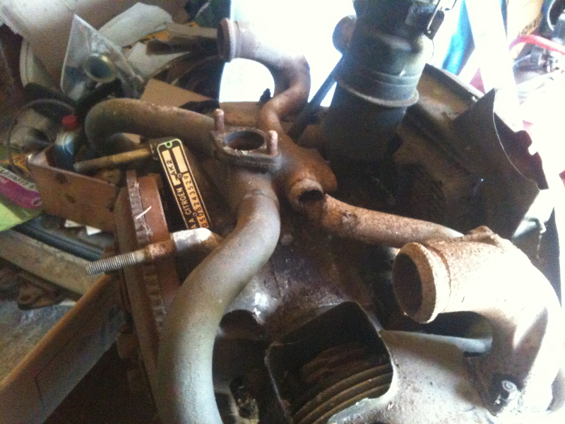

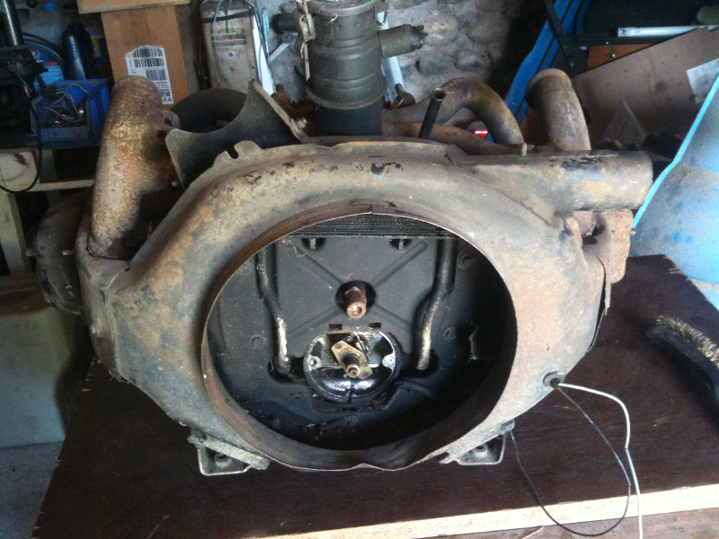

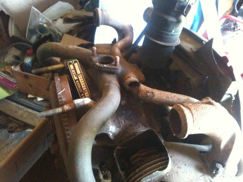

bonjour , j'ai les memes numeros sur les carters moteur , par contre j'ai un manchon au niveau carter tole de l'helice ventilo .
a tres bientot.
il manque la pompe a essence , l'allumage, l'araignee est bouffee .je ne sait pas quel est ce moteur et a quoi il correspond .si vous avez une idee car je voudrais trouver les pieces manquantes. merci a vous .
