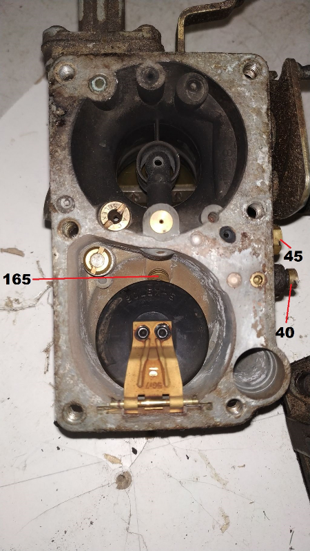

Bonjour, j'ai récupérer un carbu simple corps et j'aimerai bien savoir a quoi il correspond et sur quel moteur il devrait être monté. Les caractéristiques des gicleurs sont sur la photo

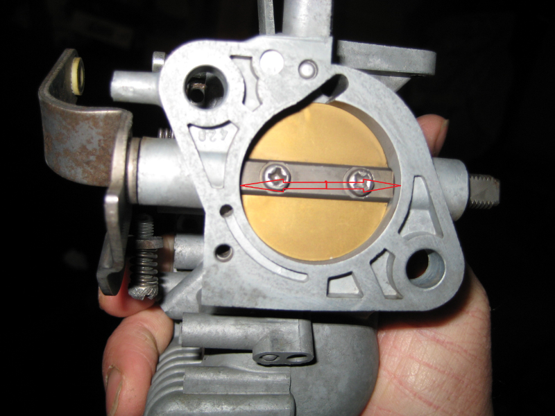

:salut: Je dirai un 34 , tu dois avoir une série de lettres et de chiffres sur le coté du carbu.Pour savoir si c'est un 34 ou autres tu retournes le carbu et mesures le diamètre de sortie au niveau donc de la semelle du carbu, tu auras soit 32 , 34 , 40 .voir photo
Il y a marqué quoi sur ton gicleur d'automaticité ( bleu) AB ou AC.jJe dirai AC au vu des autres gicleurs.
165 en gicleur principal c'est donc un 602 , je dirai AK2 pour le moteur.

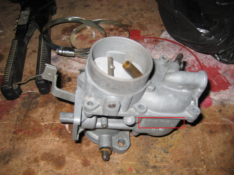

:salut: tu n'as rien de marqué dans le rectangle rouge ?

Il n'y a que ça de gravé. Pas d'autre référence .
Messages : 3332
Re: Quel est ce carbu de 2cv ?
Carbu fabriqué le 13 octobre 71
