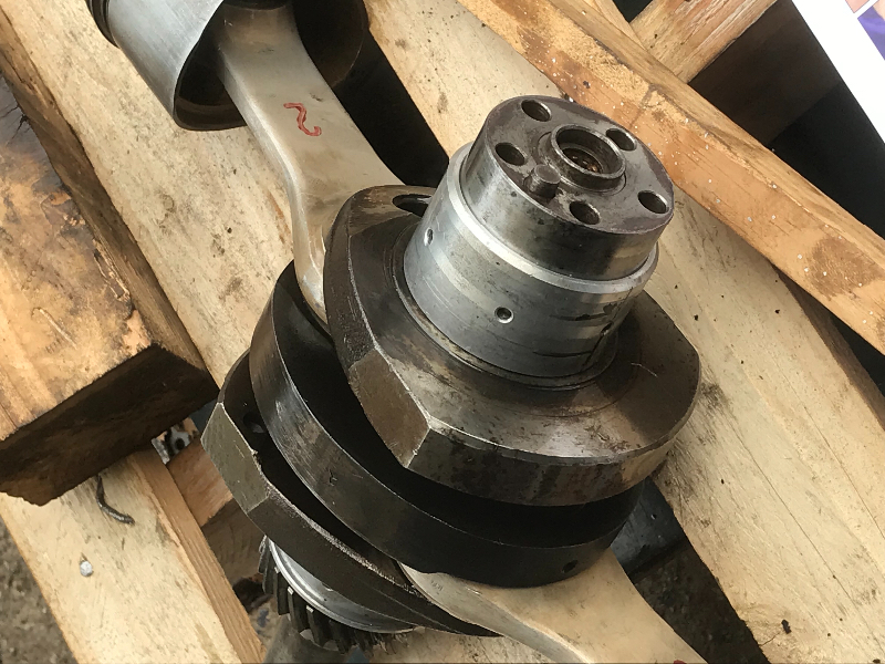

Après démontage du moteur surprise !!
Bielle vilebrequin en alliage lisse
Ils sont plus gros que ce d’orig
J’essai De mettre des photos
