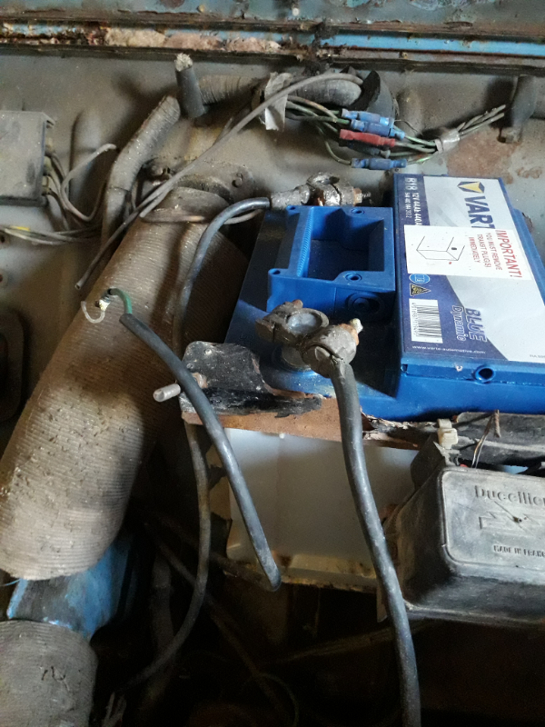

Alors que je voulais la déplacer, ma 2CV a refusé de démarrer ...
Les voyants s'éclairent, la jauge de réservoir monte, mais celle de batterie reste en bas.
J'ai donc mis la batterie en charge, sauf que toujours le même résultat ...

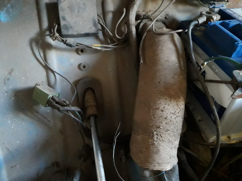

Or en y regardant de plus près j'ai vu un fil, terminé par une cosse ronde, qui traînait, débranché près de la batterie ...
Il passe sous le tuyau d'air et le barre du levier de vitesse pour arriver au boitier vert dont j'ignore la fonction .
Sauf que je sais pas ce que c'est, donc si l'un de vous arrive à l'identifier et à me dire où le rebrancher, je lui en serait reconnaissant.

Le boitier vert est un relais. Je ne sais pasImage

@François44 Donc sur le relais, il a 5 broches. Celle qui correspond au fil débranché est numéroté 5 et c'est celle qui est seul en face des deux qui sont du même côté.
Si j'en crois le schéma que tu as proposé, mais en regardant sur les modèles à 5 broches c'est bien celle numéroté 30.
Et donc je dois glisser la cosse ronde sur la tige fileté du + de ma batterie et la bloquer avec un écrou, et hop ça devrait le faire ?

Dinendal65 a écrit : Et donc je dois glisser la cosse ronde sur la tige fileté du + de ma batterie et la bloquer avec un écrou, et hop ça devrait le faire ?
Merci par avance
C'est exactement ça! :pouce:

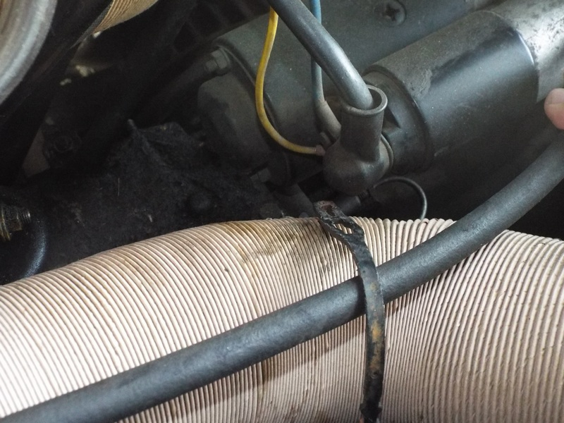

Pour vérifier si le démarreur est correctement alimenté ;
Sur le dessus du démarreur il y a une espèce de cylindre : c'est le lanceur.
1 Vérifie s'il y a un gros câble (le noir avec le protecteur sur la photo ci-dessous ) entre le plus batterie et le lanceur. C'est l'alimentation du démarreur.
2 Vérifie s'il y a aussi un petit câble électrique (le jaune sur la photo) qui y est raccordé au lanceur sur un plot différent du gros câble ; c'est l'alimentation du lanceur quand tu tournes la clé de contact.
Si tout cela est OK, tu vas essayer de lancer directement le démarreur. Tu mets bien la voiture au point mort et tu ne mets pas le contact. Avec un fil volant tu relies directement le plus batterie à la cosse d'alimentation du lanceur, celle où il y a le petit fil jaune : le démarreur doit tourner.
S'il ne tourne pas c'est qu'il y a un problème sur le lanceur ou sur le démarreur (ou que la batterie n'est pas assez chargée).
S'il tourne, c'est que le problème vient de l'alimentation du lanceur par la clé de contact. Donc on est ramené à la deuxième proposition.
