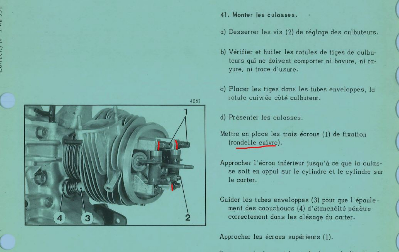

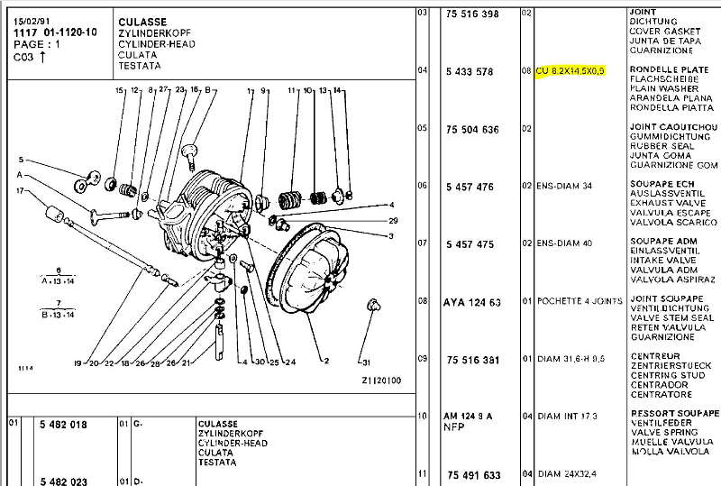

Ne pas oublier de commander les 6 rondelles cuivres , au remontage je ne fais pas comme citroen , j'engage les culasses sans les tiges de culbuteur , j'approche l'ecrous du bas pour bien positionner les culasses et seulement ensuite je glisse les tiges sous les culbuteurs complétement dévissés.ca va peut etre en faire hurler certain mais c 'est plus simple .
fichier azam76 T2 AY 100-6

Fredjojo a écrit :Ne pas oublier de commander les 6 rondelles cuivres , au remontage je ne fais pas comme citroen , j'engage les culasses sans les tiges de culbuteur , j'approche l'ecrous du bas pour bien positionner les culasses et seulement ensuite je glisse les tiges sous les culbuteurs complétement dévissés.ca va peut etre en faire hurler certain mais c 'est plus simple .
les 6 rondelles cuivres? Peux tu expliquer?

celles la , il vaut mieux les changer car les tiennes seront surement écrasés ( d'ailleurs ce n'est pas 6 mais 8 voir vue eclatée ) , je ne sais pas si elles sont dans le kit joint que tu achètera , pour les 425 elles n'y sont pas. Il faut la taille exacte surtout l’épaisseur si trop épaisse quand tu serre les écrous de culasses a la clef dyn elle ne s’écraseront pas , si pas assez épaisse elle s’écraseront trop enfin c'est mon avis attends les experts .....
pas sur que la taille de cette photo soit celle de ton moteur ( ce n'est pas des rondelles aciers mais cu cuivre ?
Ne pas hesiter avant de replacer les culasses de remettre de l'huile dans le trou des poussoirs et vérifier qu'ils coulissent bien et pas de points dures, le mieux est d'etre 2 , un qui surveille les l'engagement des tubes et l'autre qui comment a visser l'ecrou du bas , c'est l'operation la plus delicate dans le remontage du moteur

Voila mon avis !!
Si tu a une petite fuite d'huile rien de grave tu peut rouler , temp que tu surveille ton niveaux d'huile.
Mais il faut savoir une chose , une fuite d'huile peut flinguer ton moteur ,si un jours tu oublie de faire le niveau ou la fuite c'est aggravé ,
de toute manière elle ne se réparera pas seule. C'est toi qui décide !! mais changer les joints lunettes ,c'est pas une grosse intervention
il faut simplement faire les choses dans l'ordre.

LES culasses il te faut pas tout démonter tu fait une culasses après l'autre, une fois tes joints neuf remonter sur ta culasse
tu la remonte un près serrage , puis tu peut passe a l'autre ,
pour les rondelles si tu a des neuves ben tu monte des neuves , sinon tu peut très bien remonter les rondelles du démontage,
les joints de cache culbuteurs pareil si tu a des neuf ,sinon tu peut remonter les joints du démontage , sauf si tu a une fuite au cache
la faudra monter des neuf .
LES joints neuf qu'il faut changer son les joints lunettes bien sur , les joints du collecteur , les joints cuivre des graissage des culasses ,
bref tu prend la pochette joint moteur , tu aura tout tes joints même les rondelles et joint de cache culbuteur,
après te faudra une clé dynamométrique qui commence a serer a moins 1 kg , le reste c'est de la main d'œuvre.

Oui, quand on démonte et remonte un quelconque organe, il faut changer les joints. On ne remonte pas des joints ayant déjà servi, parce qu'ils ont pris leur place et sont marqués par les pièces qu'ils unissent.
Il m'arrive toutefois de remonter des joints cuivre pas trop marqués, d'abord en supprimant les marques éventuelles au papier de verre fin sur un marbre, puis en procédant à un recuit des joints : on les chauffe à la lampe à souder au rouge cerise et on les refroidit rapidement dans de l'eau.
Si tu changes les joints lunette, il faudra changer les joints des cache-culbuteur, les rondelles sous les écrous de fixation de la culasse, comme tu as dit, et aussi les joints doubles des tuyaux d'arrivée d'huile aux culasses, les joints d'admission et échappement. Mais ce n'est pas compliqué....Il n'y a pas d'autres joints.
Mais je n'ai pas trouvé de marchands vendant tous les joints au détail, notamment les rondelles ; il te faudra sans doute acheter une pochette de joints moteur complète et bien vérifier auprès du vendeur qu'elle comporte ces rondelles. Ou sinon, tu les recuits si elles sont en cuivre :shock:
Et si René te guide pas à pas, pas de souci à te faire.
