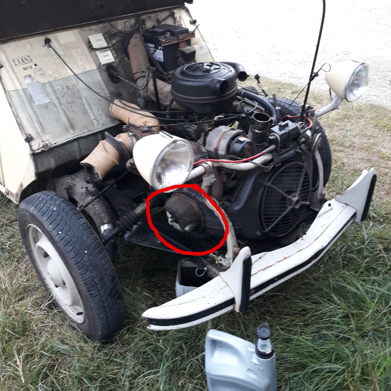

Non ne fait pas ça c est pas du caoutchouc ajouté c est carrément le circuit de refroidissement faut pas gratter. Laisse le même si c est moche. Y a pas de toles en dessous Image
Si on parle bien de la même chose

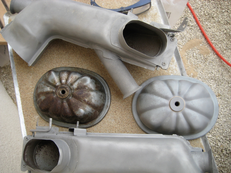

:salut: je pense qu'avec un tournevis tu dois arrivé a le retirer par petits morceaux , c'est sec puis avec une brosse rotative sur meuleuse ou perceuse tu peaufines , le mieux pour l'accroche de la peinture et pour avoir de belle pièces c'est de sabler mais déjà avec une brosse sur meuleuse ça le fait !!! :wink:
avec la brosse sur meuleuse
Après sablage

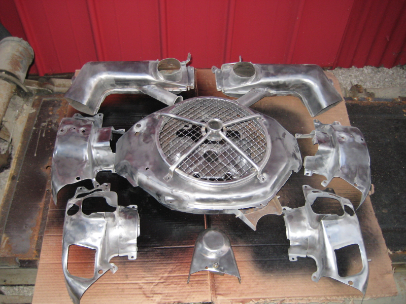

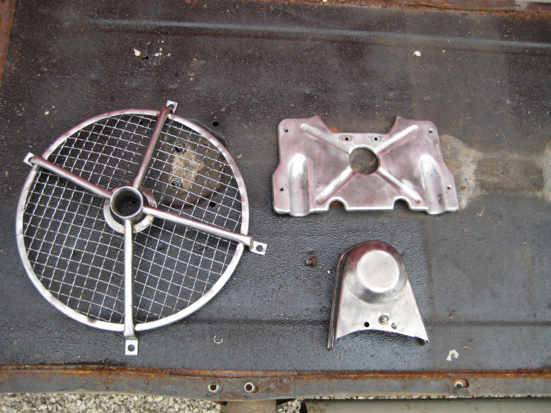

Moi, j'ai récupérer d'un ancien moteur de 2CV6, des vraies tôles en acier que j'ai décaper à l'aide d'une brosse montée sur meuleuse (une grosse sur une meuleuse d'angle et une plus petite sur une meuleuse droite).
J'ai passé du Rustol Owatrol dessus, et il ne me reste plus qu'à mettre du Rutol CIP (2 protection en valent mieux qu'une :wink: ) puis une peinture (noire dans mon cas).
