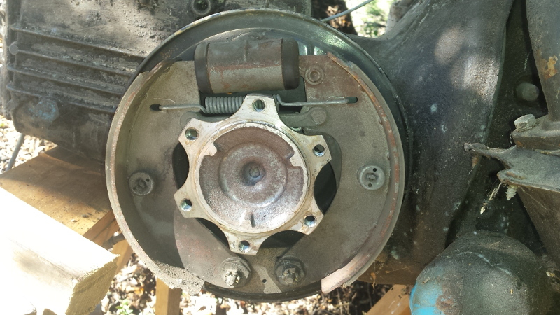

En démontant les freins que je veux remplacer déjà j'ai mieux compris la manip... par contre, sans enlever le gros ressort qui maintient les deux mâchoires, je voyais pas comment faire. Je l'ai donc détaché, assez facilement côté long avec un gros tournevis et après ça allait tout seul. Du coup j'ai découvert comment (et à quel moment) on détache le câble de frein à main... On ne peut le faire qu'au moment où on enlève ou remet les mâchoires. Mais c'est très simple. Et pour détacher la gaine de câble de frein à main aussi c'est simple il y a juste un petit boulon à desserrer en bas de la flasque au niveau du passage de gaine.
J'ai donc tout enlevé et nettoyé les flasques avec de l'essence, il y en a une qui est nickel, l'autre un peu piquetée de rouille, visiblement elle avait bien pris l'humidité... je me tâte à passer un coup d'antirouille mais je sais pas si ça supporte la chaleur... Les cylindres sont vraiment moches donc à remplacer et le tout était bien gras... Je suppose que les mâchoires grasses sont irrattrapables ?
Je me sens pas de démonter les flasques comme suggéré dans le tuto en plus il semble qu'il y a des cales derrières + besoin de refaire le joint et j'ai pas ce qu'il faut.

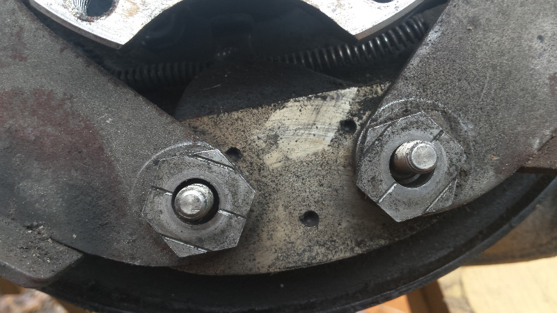

Je me suis trompé, aussi, dans mon précédent message, en fait en bas j'ai des excentriques. Donc pour le réglage je vois pas trop comment faire autrement qu'avec l'outil spécial...
Reste plus qu'à faire pareil sur la boite que je veux changer, et pour l'instant, je suis encore en train de démonter le moteur... c'est long. Ce qui me fait le plus flipper c'est comment remettre les cables de frein à main au moment de la réinstallation de l'ensemble moteur+boite sur les supports... je sens que je vais bien galérer.
mâchoires démontées à remplacer

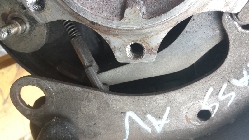

flasque avant avec passage câble frein à main

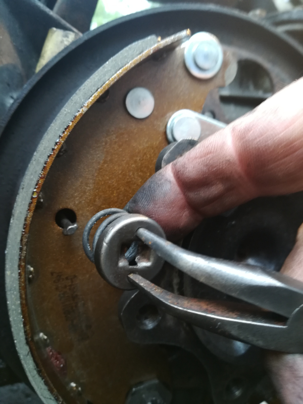

montage des machoires sans oublier de connecter le câble de frein à main :
placer les excentriques et les écrous serrés au maximum à la main puis là avec l'outil spécial :mdr: installer les coupelles pour les ressorts de maintien :
voila ça c'est fait :

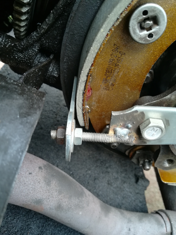

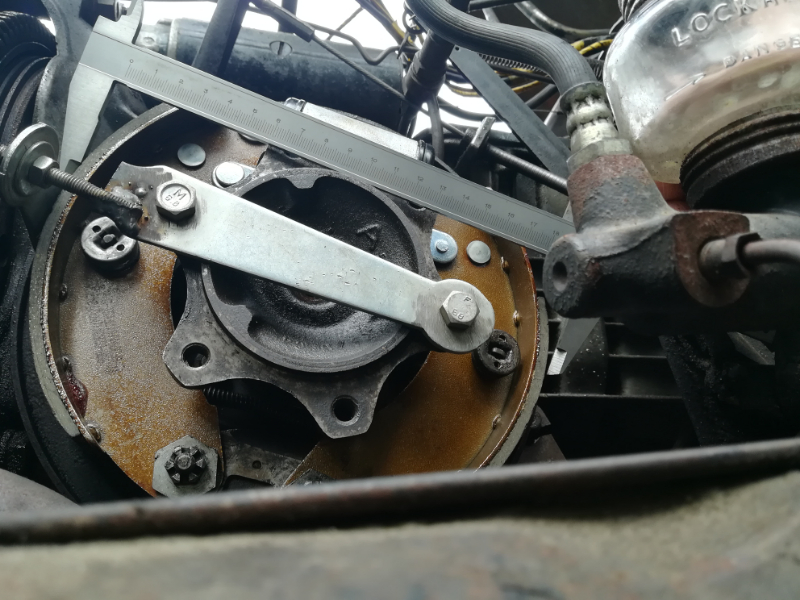

Mise en place de l'outil et réglage de celui-ci (ne pas oublier de bien détendre le frein à main pour ne pas fausser le réglage des mâchoires) :
Ensuite régler les garnitures de manière à faire tangenter l'outil sur tout le pourtour des garnitures en jouant alternativement sur les excentriques en bas (douille de 21) et sur les cames derrière (clé de 14 à œil meulée pour passer entre la cloche d'embrayage et l'écrou) :
Quand c'est bon revenir d'un quart de tour sur les cames pour faciliter la mise en place du tambour et resserrer les écrous des excentriques (ne pas oublier les goupilles) :
Quand celui-ci est en place, affiner le réglage avec les cames de manière à faire lécher les garnitures :

J'observe une différence : chez moi les ressorts sont côté extérieur.
Du coup je comprends que quand ils sont côté intérieur, on n'a pas trop le choix pour les remettre en place que de tout monter avant et glisser le tout à condition de ne pas avoir remonté le cylindre de frein.
