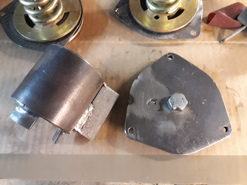

Voila le boulot de ce matin ,
Après la :cafe: de l'article dans le numéro 13 de Xpert voici les deux outils pour le réglage de flotteurs .

Marc 77 a écrit : 01 déc. 2018, 09:00 Après démontage du frotteur je comprends mieux le réglage , :hehe:
je déterre...
Pas beaucoup d'infos sur ces fameux frotteurs.
Sur tes photos, je ne vois pas l'ergo sur la 3ieme pièce en partant de la droite, tu n'as pas du avoir de mal à le remonter :)
Je vois partout 3 joints papiers sur les frotteurs, pour ma part au démontage, pas de joint, et pas de carter d'étanchéité non plus... :(
Quelqu'un peut me dire si cette plaque (la 5 sur les docs) est obligatoire?
