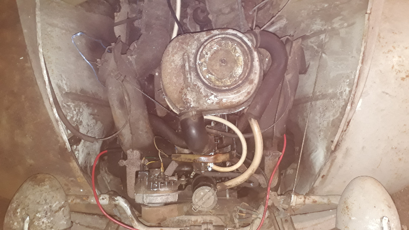

:salut: tout le monde , voici une photo du moteur vu de dessus

Et le N° moteur est 0509020881 AK2

Messagepar bob41 » 14 déc. 2018, 12:43
A la vue du moteur, c'est un moteur M 28 ou M 28/1, extérieurement ils sont quasiment identiques.
Le badge AK2 précise que c'est un moteur M 28/1 monté sur les 2 CV 6, les AK 400 et les Méhari.
Ce qui me parait intéressant et demanderait des recherches.
En effet d''après la 1ère photo cette fourgonnette est une AK 350 et devrait donc avoir le moteur M4 des AMI 6 jusqu'en mai 1968 (pour les berlines et breaks AMI 6). Or elle est de 1970. Est ce que les AK350 ont vu aussi leur moteur changé en 1968 ? je ne le trouve sur aucun des documents que j'ai en ma possession.
Si quelqu'un a des infos la dessus ce serait intéressant.
A moins que le moteur de la voiture de Baptiste ait été changé, toujours possible.

Messagepar bob41 » 15 déc. 2018, 11:22
Toutes les AK 350 ont eu un moteur de 602 cc, 3 CV.
Mais je pensais qu'elles avaient toutes eu le moteur M4 de l'AMI 6 (jusqu'en mai 68 pour les berlines et les breaks), or la tienne a un M 28/1, alors qu'à partir de mai 68 les berlines et les breaks reçoivent le M 28 de 33 ch avec carbu double corps de l'AMI 8.
D'où mon interrogation : est-ce que le moteur a aussi été changé sur les AK 350 ; et si oui, à quelle date ?
Si c'est une monte d'origine, avec un carbu simple corps 34 PCIS, en principe c'est un 26 ch.
