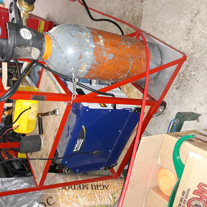

Voici le type de bouteille que j'utilise :
- lucky40
- Messages : 3736
- Ma deuche : AK400 76
- Localisation : Haute Lande
Re: Soudure sur caisse de 2CV
Pas mal le support de l'ensemble : c'est une fabrication maison je suppose ?
- stefc
- Messages : 91
- Enregistré le : 19 juil. 2018, 14:04
- Ma deuche : 2CV 6 1990
- Date de naissance : 01 janv. 1972
- Localisation : 33 Médoc
oui, en effet.
au dessus du MIG, c'est normalement la place de mon poste inverter à l'arc.
