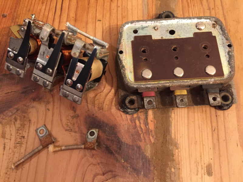

Le problème est que deux des résistances de 20 Ohm sont HS, du coup, quasi plus de régulation de tension. :enerve: Ce sont les deux visibles sur la photo ci dessous en bas à gauche:
J'avais donc deux possibilité: réparer et remplacer les deux résistances par des modernes 20 Ohm 5W, ou tenter du mieux avec un régulateur électronique. J'ai opté pour cette dernière solution, et le nouveau régulateur donne entière satisfaction depuis sa mise en service hier soir, avec une tension de charge hyper stable à 7V !!! YESSSS :clap: :clap: :clap:

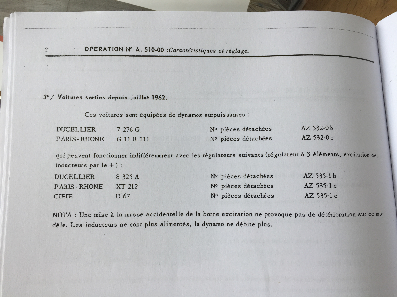

@azam76 = merci pour le schéma de la xt212 , mais comment as tu trouvé la valeur des résistances si elles étaient hs ?.
pour la Ducellier équivalente 7276 , elle est également a excitation par le + , c'est la Ducellier 7060 avant 62 qui est a excitation négative.

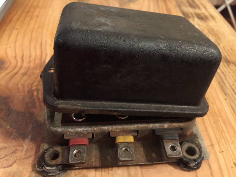

1- on débranche sa batterie, et on démonte le régulateur XT212 de la 2CV
2- on vire les deux rivets qui maintiennent semelle et capot avec un foret de 4mm.

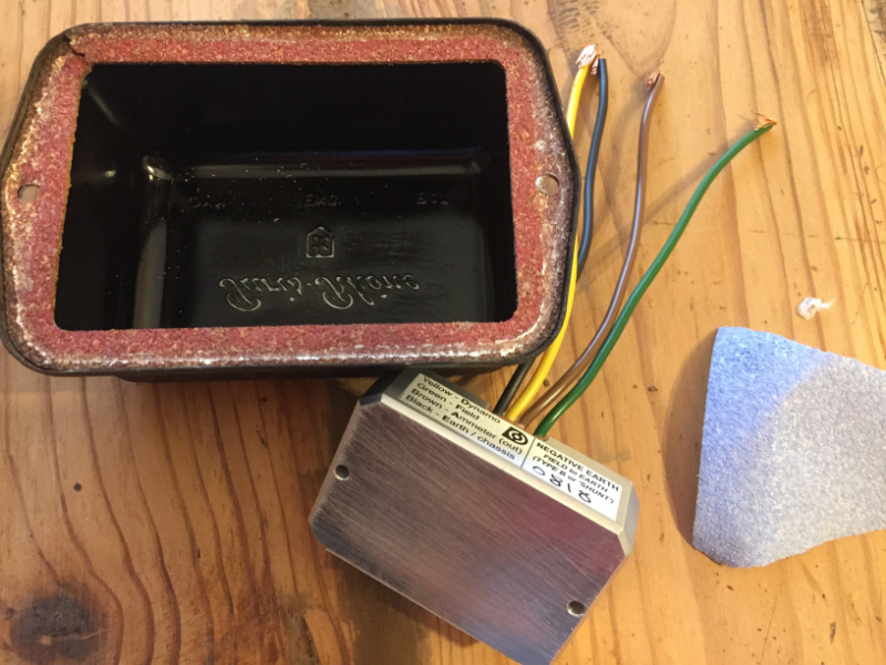

On obtient cela:
3- On vire les bobines (vissée avec boulon de 5mm), on coupe les deux fils fins reliés a la semelle, et on dégage les deux résistances qui sont sous la semelle:
4- on ponce le dessus du régulateur électronique et le fond du capot du XT212:

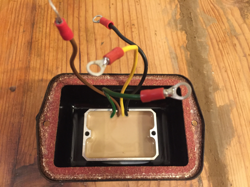

5-On colle le régulateur électronique avec un adhésif silicone conducteur de chaleur (2 euro sur EBay)
6- on soude des cosses a oeil de 5mm
7- on connecte les cosses aux bonnes bornes: Jaune sur DYN, vert sur EXC, marron sur BAT et le noir a la masse sur la semelle, perçage a faire pour mettre la vis
8- On referme avec deux vis M4 ou deux rivets le couvercle, et ni vu, ni connu...
7-On reinstalle, on rebranche la batterie et on teste. Ralenti accelere (Starter), j'avais deja 2.5 Amps
Voila, et je suis ravi :D :D :D

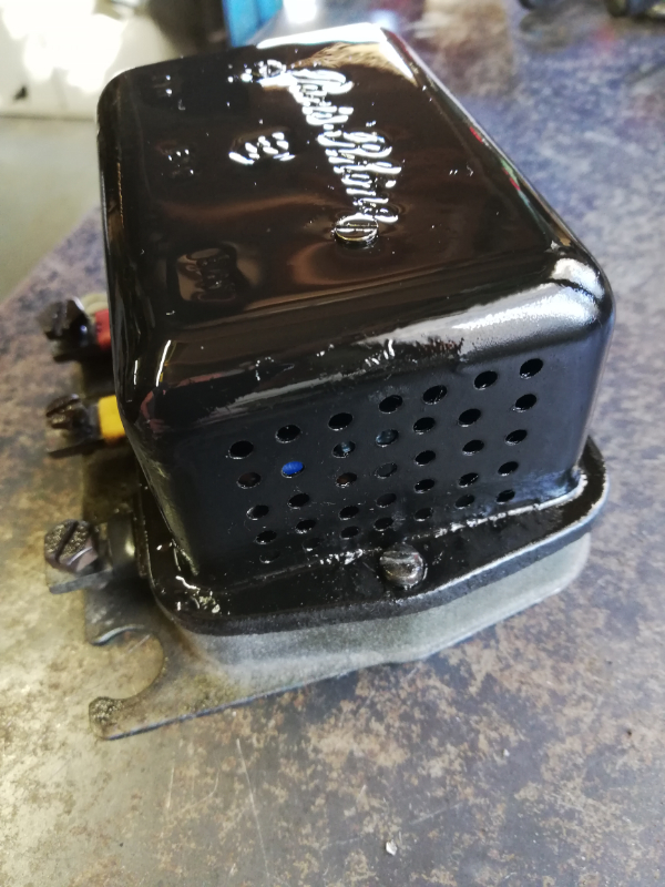

au final, je pense que je vais faire ainsi : fixer le module à l'aide de deux vis au boitier et mettre de la colle dissipatrice de chaleur, ensuite percer les deux côtés du boitier pour réaliser une petite circulation d'air. Après comme tu le dis, il y a la poussière, mais le module est prévu normalement pour être posé sur le tablier, donc exposé à la poussière. Le boitier le protégera toujours un peu plus, et puis, un coup de soufflette de temps en temps par les trous d'aération c'est possible.
Messages : 3730
Re: Régulateur2cv électronique pour Dynamo
Pardon Azam76 si je squatte ton topic, mais dans la mesure où il traite de la même chose que toi, tu ne m'en voudras pas !
Alors voilà le rendu final tel que je l'ai voulu :
Le régulateur électronique est fixé par les deux petites vis de 4 mm :
Et voici les trous d'aération ;
Pour les attaches intérieures des cosses, j'ai taraudé les trois trous à 6 x 100 et placé des boulons de 6, idem pour la masse, pas de risque que les écrous se desserrent .
Voilà, me reste plus qu'a attendre que la peinture sèche, remettre les silents-bloc, pour changer de régulateur :salut:
Joli travail !!
Messages : 3730
Merci Deuchémoi

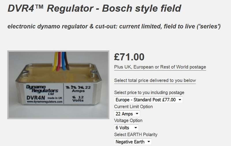

Bonjour c'est avec attention que j'ai lu votre post sur ce type de régulateur et je me pose une question :
ma zam est équipée d'une dynamo ducellier 7276H avec également un régulateur ducellier pour moi cette dynmo à une exitation par le+ par contre sur le site de
http://dynamoregulators.com/dvr3.php
j ai un gros doute sur le type de régulateur et ce que je dois cocher il y a un modèle Lucas dvr3 et un second pour Bosh dvr4
Je pense qu'il faut cocher 22A par contre je ne comprends pas la dernière case Polarité de la terre çà ne peut que être négatif ou bien il s'agit de l’excitation ?
Merci d'avance pour vos lumières car en plus i am a big bouse en english !!!!
Fredjojo
Messages : 1317
Ma deuche : 2CV AZA1966 ENAC
Message par Fredjojo »
Pour ta commande tu sélectionne ca ( si ton regulo est bien un paris rhone XT212 ou Ducellier 8325
et quelques reponses a mes questions de la part du fabriquant :
The higher current Dynamo & Battery cables are 2 mm², the Earth/ground/masse & Field/excite are 1 mm²
The case is not connected to earth, use the wire E.
The DVR3 (&4) do not produce much heat, so heat-sinking at 22 A is not very demanding. Mounting on the metal panel is best however. These units use a MOSFET cut-out, not a big diode.
DVR3 is good for the wring diagram you show in yours

Fredjojo a écrit :Pour ta commande tu sélectionne ca ( si ton regulo est bien un paris rhone XT212 ou Ducellier 8325
Salut Fred et merci à tous également pour vos conseils. ..Bien régulés
J ai démonté mon régulateur Ducellier mais je n ai pas trouvé de réf dessus .....? :siffle:
pour moi il est d origine et je suis sur que la dynamo est une Ducellier 7276H donc logiquement je vais partir sur tes conseils et prendre un dvr3 en cochant comme sur ta photo...
Encore merci reste plus qu'qu'a commander d ailleurs question bête : c est mon premier achat en devise étrangère ça ne pose pas de problème en cb ?

Verifie quand meme car bon nombre de dynamo bidouillé , pour trouver la référence en générale il faut l'astiquer , car le vert de gris la cache voila ou sont poinconnés les miennes
Ducellier 8325A 24A
Paris Rhone XT212 25A
Ps= Si jamais tu passe un jour par Montceaux les mines , Peux tu aller jeter un coup d'oeil sur le travail effectué par le roi de la Deuche, je n'arrive pas a obtenir de retour sur ses echanges standard de coque

Fredjojo a écrit :Verifie quand meme car bon nombre de dynamo bidouillé , pour trouver la référence en générale il faut l'astiquer , car le vert de gris la cache voila ou sont poinconnés les miennes
Ducellier 8325A 24A

J'ai une AZ de 54 avec un régulateur Ducellier D1 1283C qui ne fait plus correctement son boulot.
Je voudrais donc faire le même montage que vous.
Si j'ai bien compris je commande un DVR4 en 6V mais quel ampérage :8, 11, 16 ou 22 amps tout en restant en Negative Hearth ?

:non: C'est le DVR3N en 6 volts 22amp qu'il te faut.

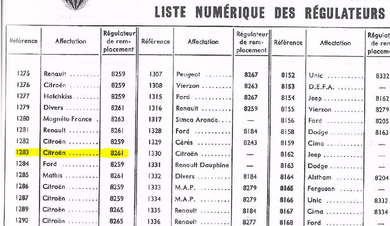

Je déterre le post car je serais, ma foi, intéressé par un régulateur électronique (ayant franchi le pas avec l’allumage)
Je possède une Dynamo 7060C (pas très connue apparemment :pensif:) et un régulateur 8261A
Donc, excitation par le moins (type B)
Après pas mal de recherches, il semblerait que le régulateur « officiel » soit le 1283B mais le 8261A est un régulateur « passe partout »
-> Surtout, si je dis des âneries, n’hesitez pas à me le dire....
J’opterais bien pour un DVR4 6v, 22A...mais pour la polarité de la terre (EARTH), j’aurais plutôt dis « POSITIVE EARTH », soit l’inverse de l’excitation.......
Je ne suis pas une star de l’électricité (je l’ai déjà dit :boulet2: ), mais ça semblerait logique...
