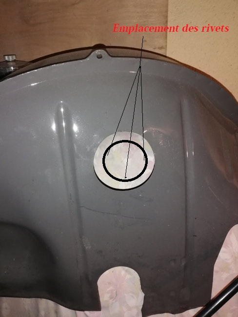

Pas besoin de percer l'aile , il faut mettre deux rondelles en tôle une de chaque coté et percer trois trous ( pour des vis ou rivets ) à la cote du diamètre extérieur du trou de l'aile , une fois monté et serré les deux tôles seront centrées , et avec un petit joint cela sera parfait .

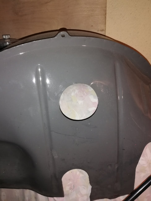

Je suis entrain de fermer le trou d'aile :
Deux ronds de fer en 8/10 de 120 mm et un joint de 110 mm provenant d'un bocal de conserve en verre collé sur une face, il passe pile dans le trou de l'aile...
reste plus qu' à poser tout ça ! :salut:

Pour faire une découpe bien ronde, tu as fait comment ? à la cisaille ?
Ça fait pro en tous les cas
Re: Bouchon d'aile 2cv
Pour la découpe, j'ai fait à la cisaille , au plus près du cercle tracé sur le métal avec une pointerole affûtée puis avec une ébarbeuse, j'ai ajusté au cercle tracé...simple et efficace...reste à peindre le tout à la couleur de la voiture...

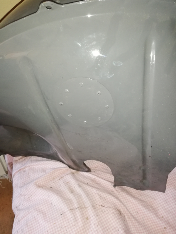

Suite et fin du trou d'aile que j'ai fermé cet après midi :
Le côté roue :
le côté moteur :
Fini les courants d'air ... :lol: :salut:
