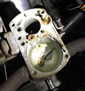

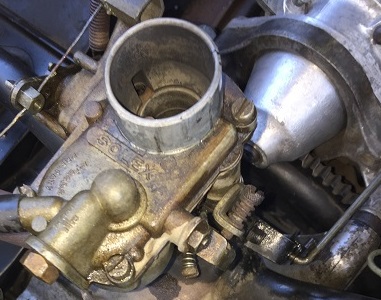

3) J'ai retiré complétement le support du filtre pour laisser apparaître l'intérieur du carburateur
Test d'étanchéité carburateur
Moteur au ralenti, j'ai plaqué un bouchon (genre bouchon de bouteille de lait, l'important est qu'il fasse bien étanchéité).
S'il y a des fuites (et donc une aspiration d'air), le moteur ne cale pas.
=> le moteur a calé net, étape suivante
4) J'ai retiré la partie supérieure du carburateur (4 vis plates du haut)
J'ai retiré le flotteur (attention à ne pas perdre le petit axe ...)
Niveau de la cuve
Niveau de la cuve
Niveau cuve.JPG (55.35 Kio) Vu 2358 fois
Cuve remplie à moitié, ça m'a semblé correct, étape suivante

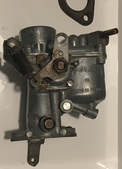

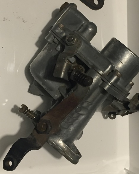

Démontage du carburateur
Nettoyage de l'extérieur à l'essence
Nettoyage de l'intérieur à l'acétone
Nettoyage des gicleurs à la soufflette
Carbu nettoyé
Carbu nettoyé
Carbu propre 2.JPG (70.14 Kio) Vu 2358 fois
Carbu nettoyé
Carbu nettoyé
Carbu propre 1.JPG (67.13 Kio) Vu 2358 fois

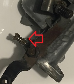

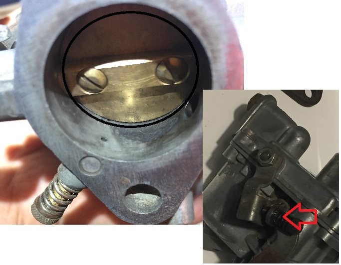

Papillon des gaz
A l'aide de la vis à ressort en haut du levier de l'accélérateur, régler la position du papillon des gaz pour que les 3 trous de progression (à gauche) soit juste recouverts par le papillon des gaz (position du papillon en noir) lorsque le levier est plaqué contre la butée (flèche rouge)
Pré-réglage
Pré-réglage
Sur la photo de gauche, le papillon est trop ouvert. C'est volontaire pour montrer les 3 trous de progression

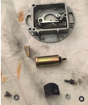

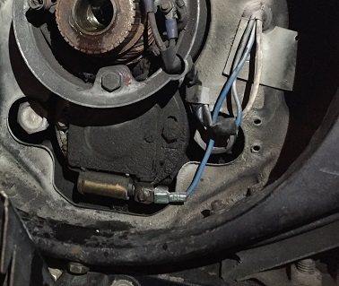

8 ) Etape suivante : nettoyage rupteur et contrôle / réglage avance

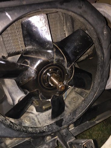

Démontage ventilateur (pour ma part, un peu de dégrippant pour aider)
Un rupteur bien sale... même si mes problèmes ne viennent pas de là, ça ne pourra pas lui faire mal !
Rupteur bien sale.JPG (62.17 Kio) Vu 2358 fois
Petit toilettage et avant le démontage, 2 petites marques au cas où afin d'aider au remontage et au réglage final.
Après nettoyage, le remontage, la même chose dans l'autre sens.

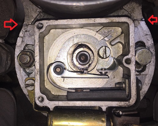

9) Réglage de l'écartement
Désolé, je n'ai pas pris de photos, j'illustre avec des photos avant démontage…

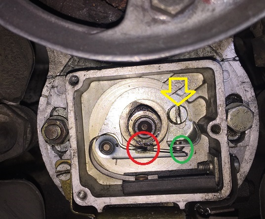

Tourner le volant moteur jusqu'à ce la came (en bleu) écarte au maximum le rupteur (en vert).
Régler à 0,40 mm en réglant la position de la plaque bloquée par la vis (en jaune)
10) Réglage de l'avance
J'ai utilisé un multimètre en mode ohmètre + bip (plus facile qu'une lampe)
Perso, je préfère déconnecter la batterie (en bon fils d'électricien, je n'aime pas travailler alimenté…)
Mettre le contact. Positionner les bornes de mon multimètre entre la vis en jaune de la photo précédente et une masse quelconque (le reniflard par exemple).
Tourner le volant moteur jusqu'à ce que ça ne bipe plus.

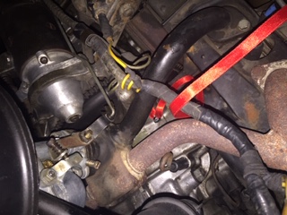

Si en positionnant la pige (une vis de 6 mm à laquelle j'ai attaché un ruban rouge... histoire de ne pas l'oublier !) dans le trou du carter moteur, on se trouve pile dans le trou du volant moteur, c'est que l'avance à l'allumage est correcte.
C'était mon cas.

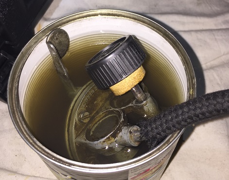

12) J'ai finalement terminé par un test d'étanchéité de la pompe à essence
Pompe plongée dans l'essence, refoulement bouché, souffler dans l'aspiration et s'assurer qu'il n'y a aucune fuite
Pas de fuite pour ma part.
