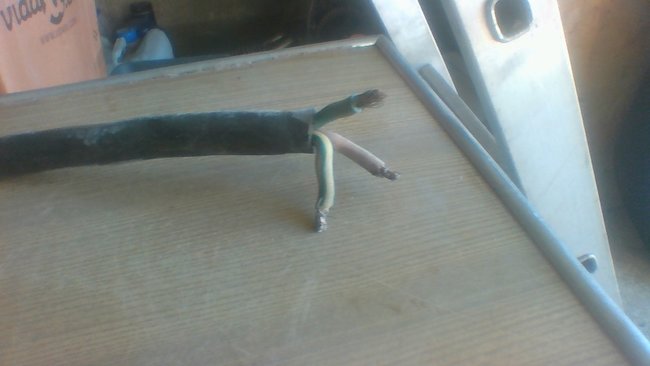

J'ai fait l'acquisition d'un poste de soudure par point qui est à l'origine prévu pour fonctionner en 380 v.
Il a été transformer pour du 220 v, et donc maintenant 3 fils sortent de l'appareil.
Il y a un marron, un bleu et un jaune/vert. J'ai donc branché les 2 premiers sur une phase pour l'un et l'autre sur le neutre, le J/V à la terre et j'ai ensuite inversé la phase et le neutre, et ça ne fonctionne pas dans les 2 cas.
Je suis donc à la recherche du bon branchement.
Faut il ponter une phase et la connecter sur le fil"terre" (en supprimant cette dernière) ? ou quelle est la solution ?
Encore merci.

A mon sens, s'il a été correctement transformé pour fonctionner en 220 V., tu l'as branché correctement. Il doit y avoir une panne ailleurs...

Je suis du même avis que Bob.
Normalement, le bleu c'est le neutre, le marron la phase et le vert jaune la terre.
Cherche si il y a un fusible, peut être est il grillé.
Peux tu prendre quelques photos, de l'intérieur par exemple, juste pour voir...

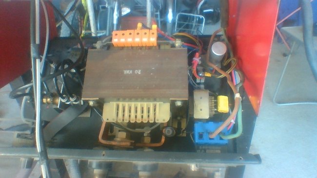

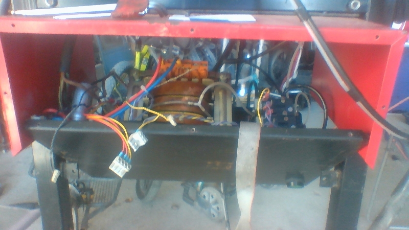

Re: Electricien ou électromécanicien, merci d'avance
J'ai bien essayé de supprimer les photos en trop mais bon !
Donc la photo avec le cablage 3 fils.
Le fil marron part direct sur l'interrupteur de mise en marche, ainsi que le bleu.
Le J/V est fixé sur le chassis/caisse de l'appareil.
De l'interrupteur le marron ressort en rouge, celui-ci se connectant sur une pièce qui à la forme d'un cylindre en aluminium (on le devine sur une des photos, tout à fait à gauche) et ce rouge part ensuite à côté du bleu avec un repére qui ressemble au logo Renault
Le fil bleu ressort de l'interrupteur et rejoint un appareillage qui porte le chiffre "5"
Surement pas facile de comprendre mes indications
- Messages : 17182
Et voilà pour le petit coup de main ...christian34 a écrit :J'ai bien essayé de supprimer les photos en trop mais bon !
- Filofax
- Messages : 1745
Je ne suis pas électromécanicien, ni électricien, et ce sont des restes de mes lointaines études, mais si je peux aider....christian34 a écrit : De l'interrupteur le marron ressort en rouge, celui-ci se connectant sur une pièce qui à la forme d'un cylindre en aluminium (on le devine sur une des photos, tout à fait à gauche) et ce rouge part ensuite à côté du bleu avec un repère qui ressemble au logo Renault
Le cylindre en aluminium est en fait un condensateur de puissance. Il est couplé au transformateur, ce qui est normal.
Tout d'abord, il faudrait que tu testes ce condensateur avec un capacimètre si tu en as un , ou alors déjà avec un ohmmètre, pour voir s'il n'est pas HS. (il y a des vidéo sur internet pour les explications)
Le logo "Renault" pour moi doit être le primaire du transformateur.
Il faudrait tester également avec un multimètre (ou un voltmètre) si tu as bien une tension de 230v arrivant sur le bornier (pièce orange) du transformateur.
Ensuite, sur ton transformateur, n'y a t'il pas des symboles où marquage, indiquant où se trouvent les 3 phases et le neutre ?
Le 230v se prends, soit entre une phase et le neutre, soit entre 2 phases.
Ce n'est pas évident à distance de pouvoir t'aider, mais peut-être montrer ton appareil à un petit artisan électricien pourra t'aider.
Lui saura te dire rapidement si le montage est bon.

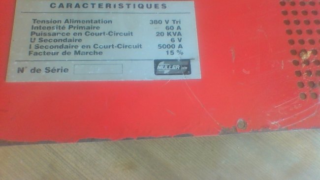

Je ne suis pas spécialiste de puissance mais si je regarde la plaque de ton poste et que l'on calcul la
puissance consommé en triphase = Racine3 x 380v x 60A = 39,44 KVA :shock: L'abonnement maxi pour un particulier je crois 36 KVA
Et si possibilité de le passer en 220v
39,44 KVA / 220V = 179,3 A :shock: :shock: :shock:
Disjoncteur différentiel chez legrand je ne vois pas plus de 63A
Disjoncteur sur ligne poste max chez Legrand 60A
Je te conseille d'aller voir un électricien et un bon avant de continuer , a moins que je me sois planté

Sans autre indication, impossible à dire! Il faudrait au strict minimum : le modèle exact, des photos des connexions et/ou marquages sur le boitier. Il est peut-être prévu pour fonctionner aussi en 230V monophasé mais rien n'est moins sur.

Un équipement prévu uniquement pour le triphasé, ne pourra fonctionner qu'avec du triphasé. Pour des moteurs, on peut "tricher" avec des condensateurs qui créeront artificiellement une pseudo 3ème phase, mais de façon très imparfaite, générant une baisse conséquente de la puissance (environ 1/3 de puissance en moins). Une façon bien plus sérieuse et fiable est d'utiliser un variateur (qu'on trouve maintenant à un prix modique). Mais jamais un transformateur alimenté en monophasé ne pourra sortir de triphasé.
