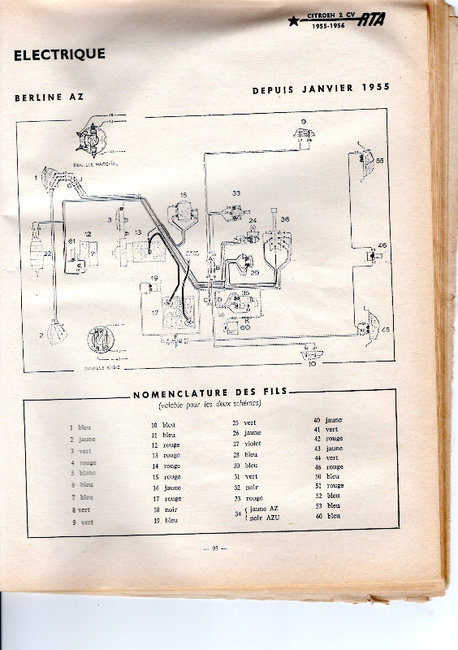

Est-ce que ton ampèremètre fonctionne ?
Si je regarde le schéma électrique des 2 CV AZ depuis 1955, le seul fil vert que je vois qui sort du faisceau, c'est un fil (n°8) qui part du plus sur le démarreur est qui va à l'ampèremètre. De là un autre fil vert (n°9) va alimenter l'interrupteur des feux de position (il devient n°25 à une jonction, mais reste vert), ce qui expliquerait qu'ils ne fonctionnent pas.
Mais peut-être que ce fil est en défaut et que c'est pour ça qu'il est débranché. Teste-le et vérifie qu'il n'est pas à la masse avant de le brancher sur le démarreur.
En général sur les 2 CV les fils de masse sont noirs.

Je vais tester et voir si ce fil va bien au contacteur de feux de position.
Pour cela, il faut que je puisse sortir la voiture et faire ça au grand jour...
