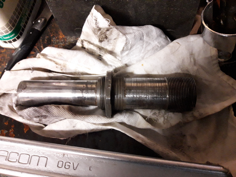

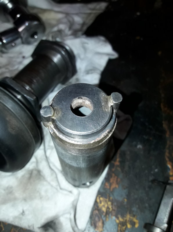

Bon ben avec votre soutien :mdr: , j'ai réussi à refaire proprement le filetage et sans filon toujours pas retrouvé :???: je me suis dépanné avec un taraud .j'en ai aussi profité pour faire la clé de démontage de l'écrou .

Beau travail Marc ! mais dis moi tu utilises un tour ? :salut:

Non pas du tout , ( j'aimerai bien en avoir un) c'est simplement que j'ai récupéré pendant des années pleins de petites pièces métallique pour la bricole , et avec un peu d'ingéniosité :pense: tout reste possible :pouce: , mais je ne suis pas le seul sur ce Forum :wink:
